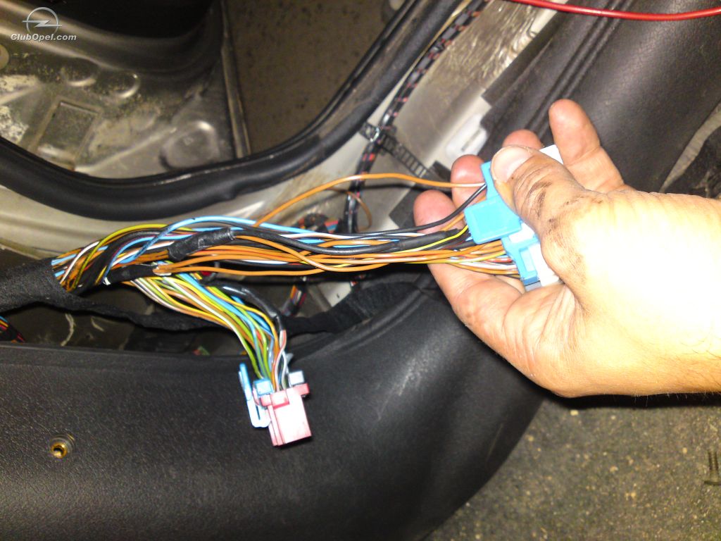

La ECU am gasit probleme. Cineva mai umblase pe acolo si erau ceva fire modificate. In principiu la astra F knock sensorul e legat la pinul C1 din ECU dar am gasit firul de la sensor legat la alt pin c11 ca la VECTRA B. deasemenea pentru verificarea senzorului Knock la vectra B e alta procedura. se verifica voltajul la relanti pe mufa si aceasta trebuie sa creasca la accelerare.

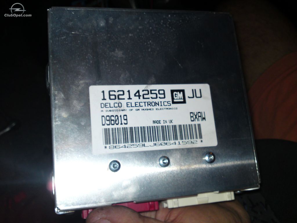

Atasez poze si cu modificarile gasite si cu ECU de pe masina.
Ma gandesc ca poate ECU nu e de astra si e de vectra b, la fel si senzorul.
proprietarul actual a spus ca nu a umblat la ecu si ca masina a mers bine cand a luat-o.

Am curatat desigur si blocul cu smirghel ... o sa incercam sa schimbam cablajul de la ECU dar tot nu inteleg de ce senzorul e legat la pinul C11 ECU conform cu vectra B si nu la pinul C1 asa cum este la astra F. Unde sa caut codul ECU ptr vectra B ca sa compar cu ce e pe masina? ai refacut cablul cu fir ecranat
