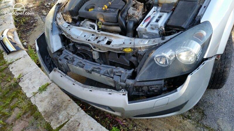

Salut. Ma poate ajuta cine cu cateva sfaturi in legatura cu demontarea intercoolerului. Vreau sa il inlocuiesc singur si asi dori sa stiu ce trebuie sa demontez,daca aveti poze care ma pot ajuta sau sfaturi in general.
multumesc!

Pune si tu o poza ca nu stiu cum este pozitionat. Sunt cele doua coliere care fixeaza furtunele intrare-iesire, suruburile lui de fixare si probabil mufa de la senzorul de presiune daca este montat pe intercooler.

Asta este singura pozã ce o am. Trebuie sã mai demontez si alte componente pt a avea acces la el?

Salut. Ai reusit sa schimbi intercooler-ul? As dori sa-l curat si eu, dar nu stiu cat este de demontat. In plus, stii cumva in cate suruburi este prins intercooler-ul si ce fel de suruburi sunt? Mie cred ca imi lipseste unul.

Bara fata jos,bara de ranforsare si ajungi la intercooler.
