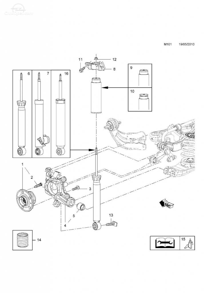

Salut,am un Opel Insignia,cod A20DTH din 2009, motor 2.0 Cdti,160 cp.De curand am schimbat amortizoarele spate si mai trebuie sa schimb acel sistem de prindere din partea de sus al amortizorului,insa nu gasesc cum se numeste.Stie cineva unde as putea gasi sau cum se numeste?

Cred ca suport prindere amortizor,ce are a-l tau ?

Garnitura din interior pe unde intra amortizorul e rupta si are joc iar la denivelari face zgomot.

Cand ai schimbat amortizoarele era bine daca luai codul de pe bucsa. Daca mergi la orice magazin de piese auto cu poza eu cred ca iti aduce pe baza de comanda.

Da probabil,o sa ma duc la Opel de unde am luat masina cred ca e cel mai indicat si ei stiu exact ce si cum.Faza e ca sunt in Danemarca dar o rezolv pana la urma,multumesc de sfat!

  • lucio85
  • Mesaje scrise: 4,964
  • Locatie: Gorj
  • Masina: Astra 2010 a17dtr
8 13271706 436457 FIXATION,ARRIERE,SUPERIEUR,DR (SAUF CHASSIS FLEXRIDE) 1
8 13271705 424700 FIXATION,ARRIERE,SUPERIEUR,GA (SAUF CHASSIS FLEXRIDE) 1
8 13271702 436437 FIXATION,ARRIERE,SUPERIEUR,DR (POUR CHASSIS FLEXRIDE) 1
8 13271701 436435 FIXATION,ARRIERE,SUPERIEUR,GA (POUR CHASSIS FLEXRIDE) 1
  • MihaiGab
  • Mesaje scrise: 16
  • Locatie: Danemarca
  • Cont inregistrat: 02 Jan 2015
Multumesc Lucio
