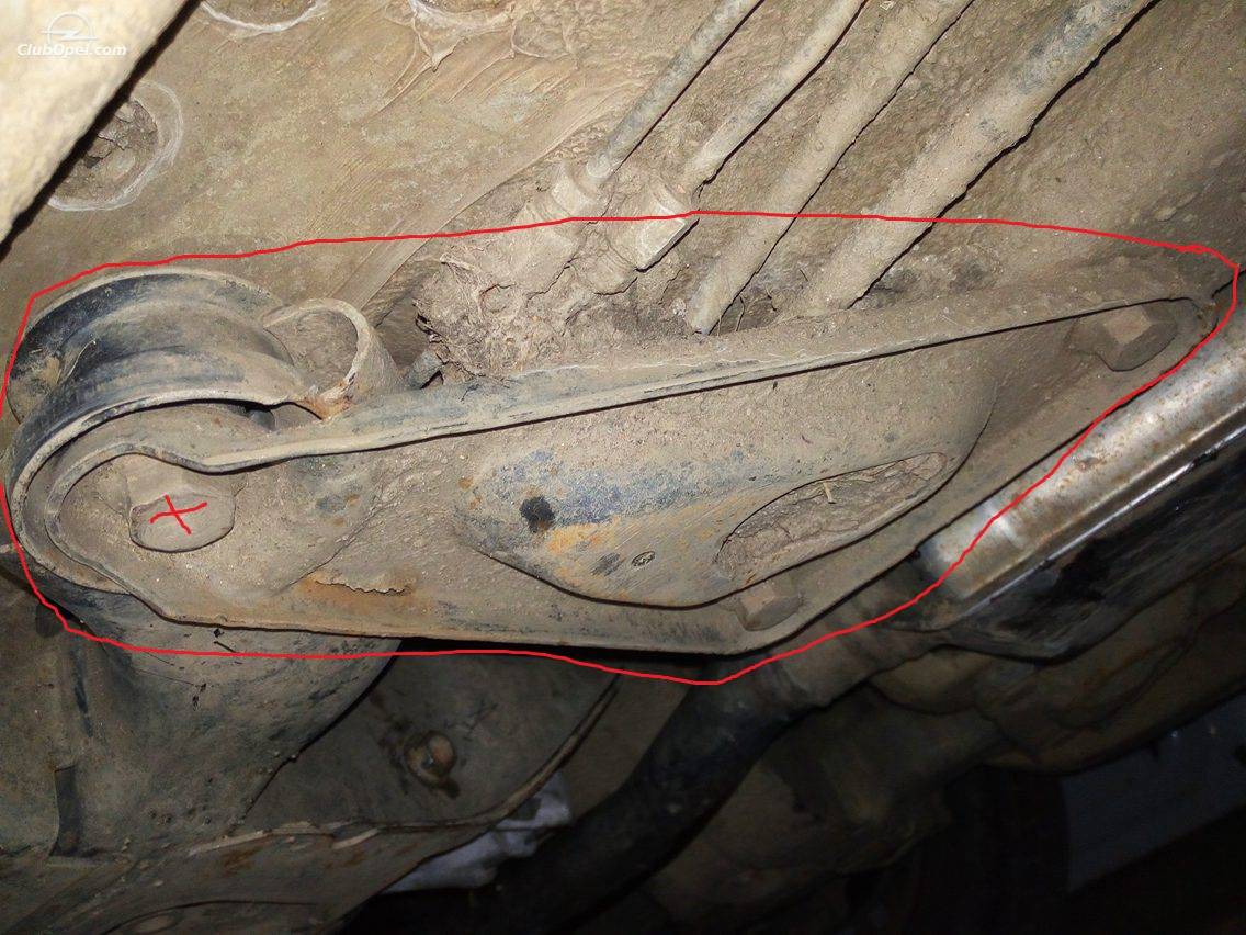

salut , am si eu o rugaminte la cei care stiu mai multa mecanica , cum naiba se numeste chestia aia din poza , ma intereseaza denumirea comerciala (am cautat la tampoane nimic , bucsi nimic ) , are careva vreo idee sau a mai schimbat cineva , mie imi face un zgomot la plecare de pe loc si am puso pe un saht si am vazut ca aceasta este problema ,si se schimba tot suportul sau doar cauciucul de amortizare
si inca ceva , turbina are in spate o tija care este actionata de un vacuum , acea tija trebuie sa functioneze odata cu acceleratia sau ?(sa deschida si sa inchida )

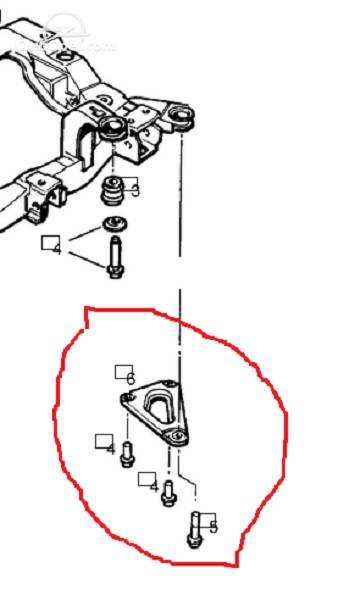

Cred ca despre asta-i vorba:
6 90498747 3 02 022 SUPPORT,FRONT AXLE MOUNTING TO UNDERBODY,RH dreapta
6 24416026 3 02 038 SUPPORT,FRONT AXLE MOUNTING TO UNDERBODY,LH stanga
In traducere "de service" ai putea sa-i zici "suport jug". Sunt 2, stanga +dreapta.
Iar bucsa aia ar trebui sa fie detasabila, una din cele de mai jos(nu stiu exact care, dar la un service/magazin ar trebui sa stie ei) :
3 90498689 302290 -BUSH,DAMPER,FRONT AXLE CROSSMEMBER (NLS.- USE 9223022 3 02 275 OR 9223023 3 02 276) 6buc.
3 9223022 302275 -BUSH,DAMPER,FRONT AXLE CROSSMEMBER 6buc.
3 9223023 302276 -BUSH,DAMPER,FRONT AXLE CROSSMEMBER,REAR 2buc.
3 13107328 302067 -BUSH,DAMPER,FRONT AXLE CROSSMEMBER,46 X 38.4 X 29.8 4buc.

@BAdrianOvidiu de curiozitate de ce vrei sa schimbi placutele acelea de la jug , pt. ca alea nu se strica niciodata dar bucsile de sub ele , da se strica in timp la franari , la viraje mai bruste ,la accelerari si acele bucsi sun montate pe jug ,sunt 6 in total 2 in fata ,2 la mijloc si 2 in spate acolo sub placutele alea de care intrebi si in general acelea 2 din spate se duc mai repede si ca sa le schimbi trebuie dat jugul jos. Cand bucsile din spre spate se uzeaza lovesc in placutele alea care rigidizeaza jugul.Stiu pt. ca am avut si eu astra g si troncanea si au fost cele doua bucsi de la jug ,dar cand dai jugul jos le schimbi pe toate 6 ,sun 4 de un fel fata mijloc si 2 de alt fel in spate .Bafta si drumuri bune.
