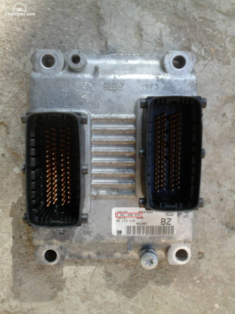

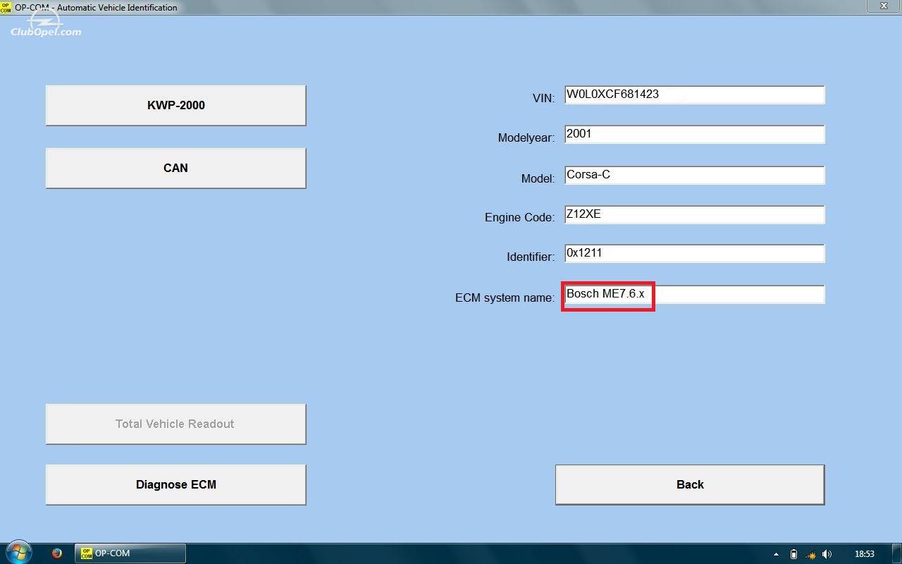

Fara motiv anume m-am oprit recent asupra unui printscreen facut la OPCOM pentru masina mea si mi-a sarit in ochi faptul ca ECU de pe motorul meu are sistem Motronic ME7.6.x. Din TIS si Autodata stiu ca Z12XE functioneaza cu Motronic ME1.5.5. si Motronic ME7.6. e pus pe Z10XEP, Z12XEP, Z14XEP. Numar de producator ECU e 0 261 208 074. Oare am cumparat masina cu ECU schimbat? Asta sa fie oare cauza pentru care cu OPCOM nu pot sa accesez/modific/programez unii parametrii?
Va rog pe cei cu Corsa C Z12XE si OPCOM la indemana sa verificati tipul de sistem existent pe masina voastra,si sa postati ori aici ori intr-un mesaj personal rezultatul, asi aprecia ajutorul foarte mult.
Multumesc!
