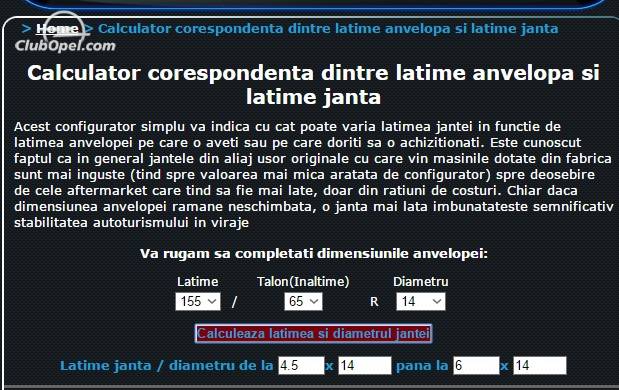

Am o mica dilema la care caut un raspuns. In cartea masinii, (Citroen) am trecut anvelope 155/65r14.
Deocamdata am doar cauciucuri de iarna. Pentru anvelope de vara am jante de aluminiu, dar acestea sunt J6 x 14, iar cele de tabla (cele standard) sunt J4.5 x 14.
Dupa un calculator de corespondenta de pe un site romanesc, merge puse 155 pe J6:

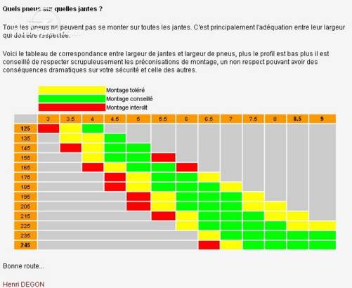

Pe un site frantuzesc, nu merge:
Ba din contra, de la J5.5 in sus e interzis.
Ca e voie ca nu e voie, cum arata oare 155 pe J6?
