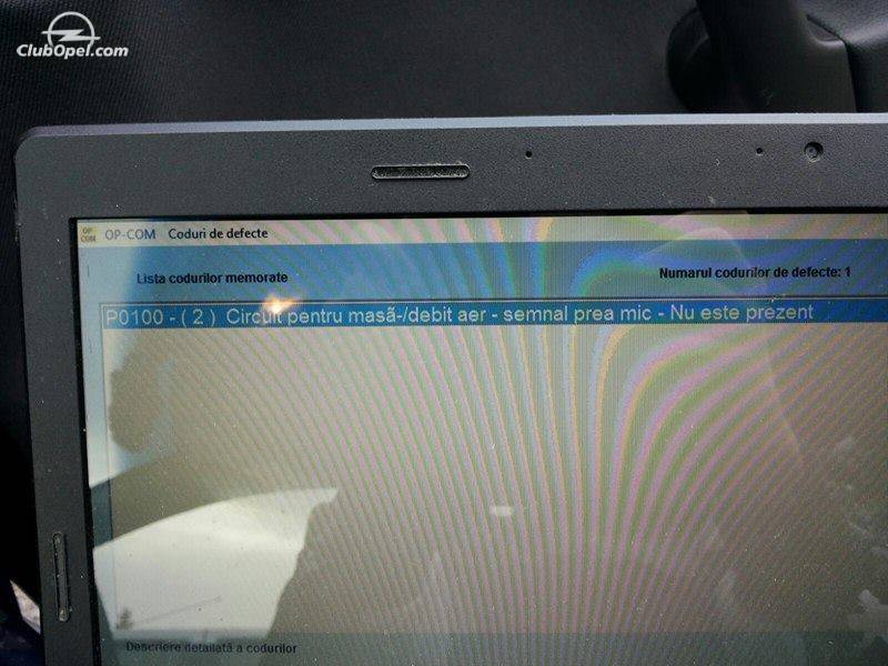

La coduri erori mi a dat ceea ce este in poza , dupa care am sters o si am zis ca trebuie sa imi apara din nou daca este debitmetrul , dar nu imi mai da nicio eroare
Clapeta de acceleratie curatata , filtrele schimbate in ianuare
EGR nu am verificat

Vezi sa nu fie bobina am avut si eu cam aceleasi sintome numai ca mie imi dadea mis fire cilindru 3
