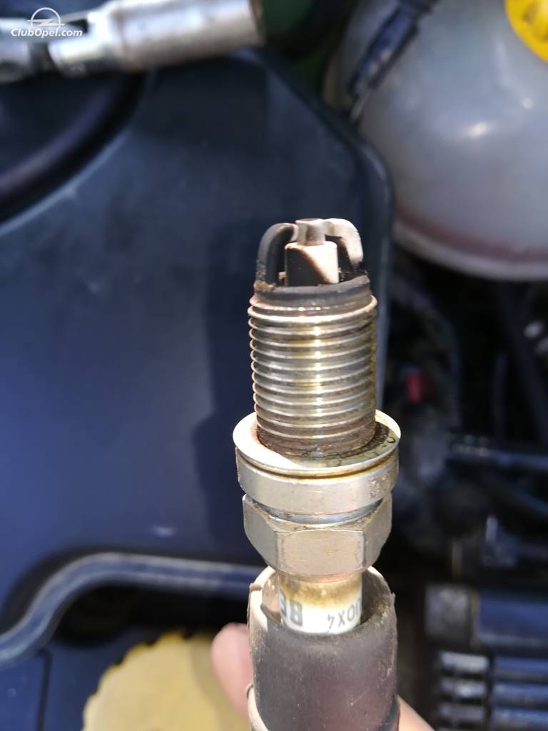

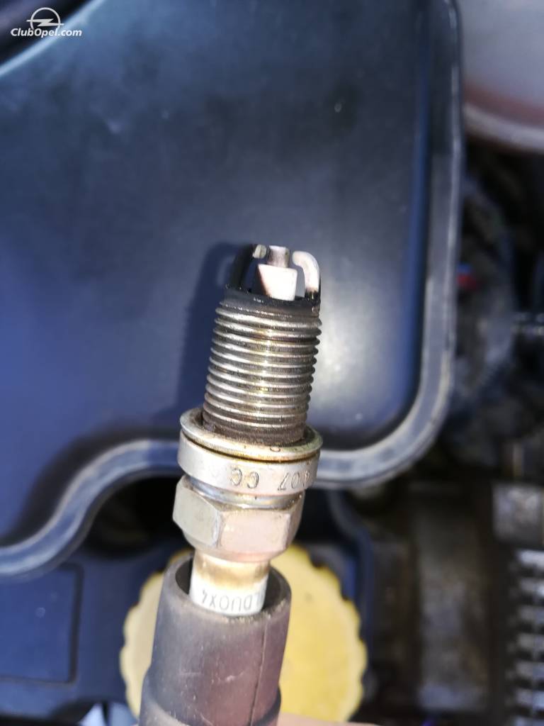

Salutare..Am și eu o problema cu o CORSA B 1.4..Oscileaza relantiul și tremura și bujiile la cilindri 3 și 4 sunt afumate pe un electrod de de masa iar pe celălalt lucrează normal am buji Nkj cu doi electrozi de masa.Nu scoate fum negru,alb ,albastru și parcă ezita la accelerație când e motorul rece.

Am schimbat fise, buji am curățat clapeta de accelerație egr și tot așa face tremura si oscileaza relantiul și la rece merge in suturi .Sa fie cumva de la bobina inducție .Va rog dacă puteți să îmi dați și mie un sfat.

Ia borna jos pune napoi si porneste...
