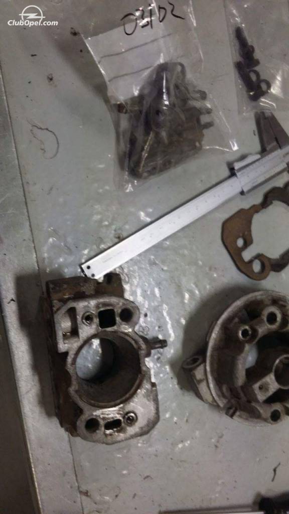

Ca urmare a unor probleme legate de functionarea motorului ( ralanti instabil, oprire, lipsa putere) am decis sa fac o curatare completa a corpului de injectie si inlocuirea accesoriilor de pe el.

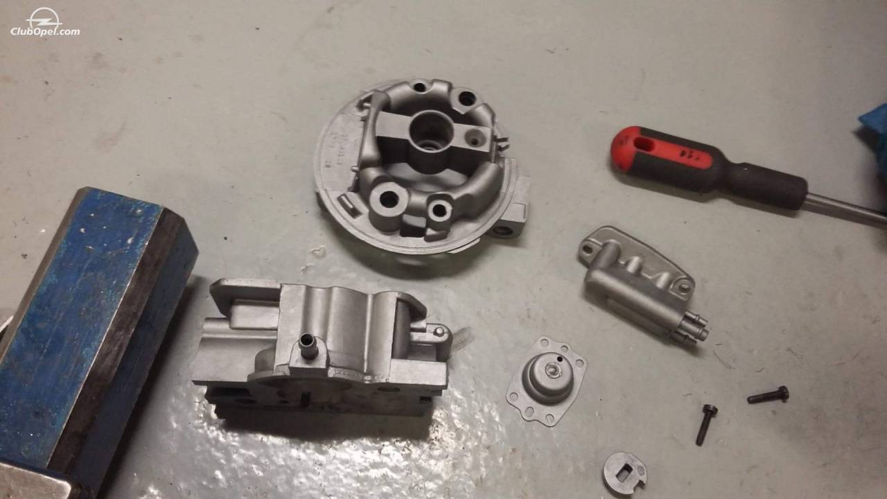

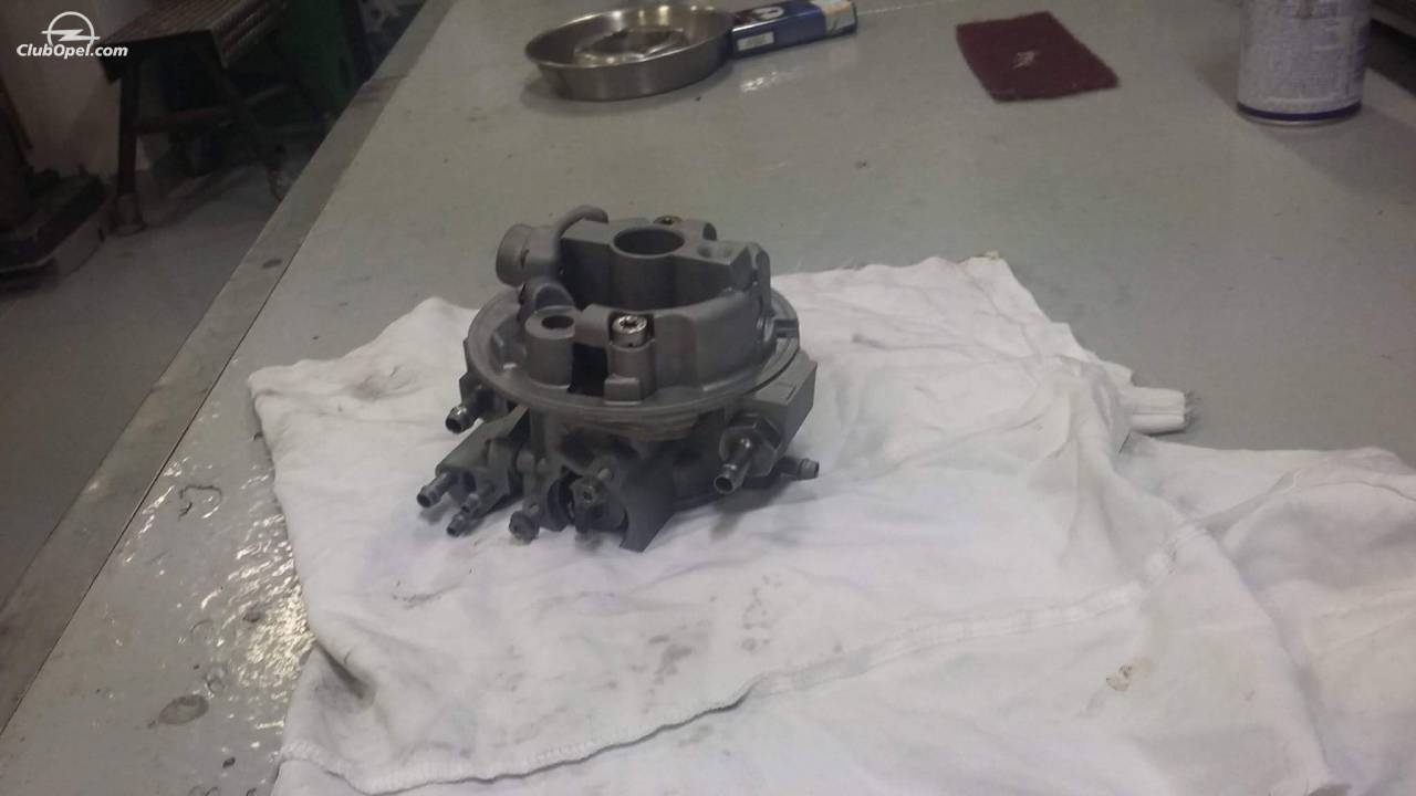

Corpul a fost lasat in decarbusolv pt 24 de ore apoi sablat, suflat cu aer si suflat cu un strat protector de vopsea speciala.

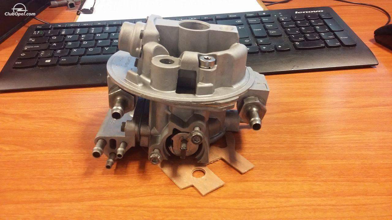

Am inlocuit toate furtunelele de vacuum, motorasul pas cu pas, senzorul de la clapeta de acceleratie, a mai ramas doar injectorul de schimbat intrucat acesta ineaca putin la plecarea de pe loc.In rest toate sunt noi aprindere electronica, fise bujii, bobina
Am cautat nou dar vine doar pe original si este vreo 1200 lei, daca stie cineva unde pot gasi un injector nou la un pret pana in 500 lei
E prea exagerat pretul, dar eu trag rulota cu masina asta ( o folosesc doat pentru pescuit) si cu taraba dupa mine nu am chef sa raman in drum.
