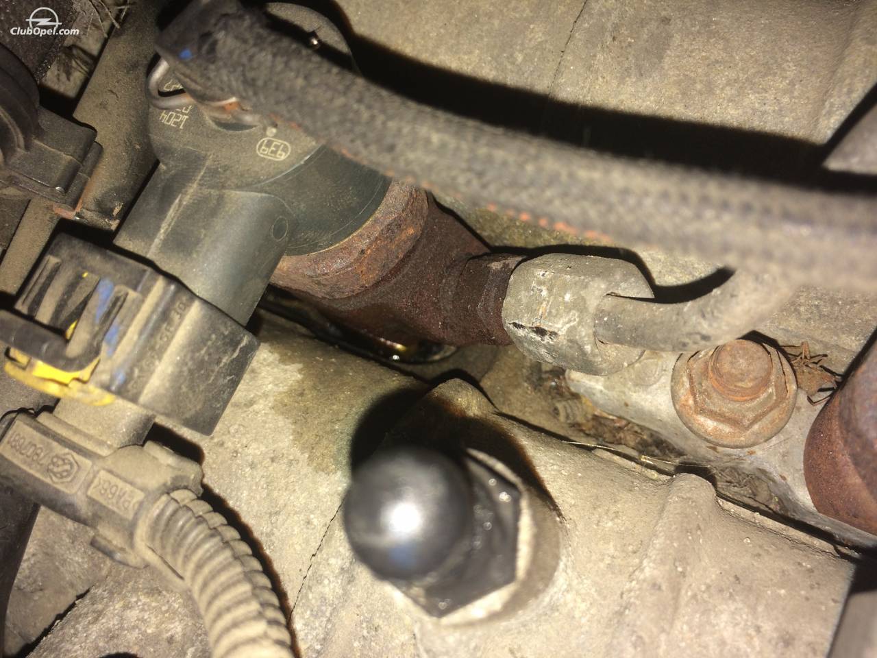

Simptome: face ca o locomotiva pe aburi cand e motorul rece, dupa ce se incalzeste motorul zgomotul dispare. Consumul este identic (mare...), de tras trage la fel, de scos fum scoate la fel de mult ca inainte (loco-diesel raba).
Vedeti video + poze, care ar fi buba? Saiba/garnitura de la injector (asa numita saiba de foc)?
Manopera cinstita pentru demontare-montare injector si schimbat saiba? sau pasii de urmat pentru operatiune de facut acasa + scule necesare desigur.

Scapa compresie pe langa injector.
Schimba saiba. Sau incinge siaba apoi o planezi la smirghel. In astfel de cazuri injectorul va iesi cu usurinta si poti face operatiunea de unul singur.
Foarte probabil ca acel injector sa nu lucreze corect, de aici si problema.

Si saiba unde este? Acolo unde e mazga jos sau sus sub plasticul respectiv unde e piulita? De lucrat lucreaza bine masina, nu se comporta diferit de cand fasaie, consumul e identic, 0.3-0.4 relantiu, consumul e identic, doar ca face ca un motor pe aburi pana se incalzeste

E jos, în chiuloasa, la baza injectorului. Pana una alta o poți întoarce invers.

Am schimbat saiba de foc. Se rezolva usor, orice ar face mecanicii sa o scoata la mana. O vor scoate la presa doar dupa mult incercat de scos manual. Cica daca scot injeectorul cu presa vei avea nevoie de recalibrare. Saiba nu e scumpa, cativa leuti.
La mine fasaia pe langa injector, de auzit se aude in special cu motorul rece si se simte miros de motorina + mazga care se formeaza
