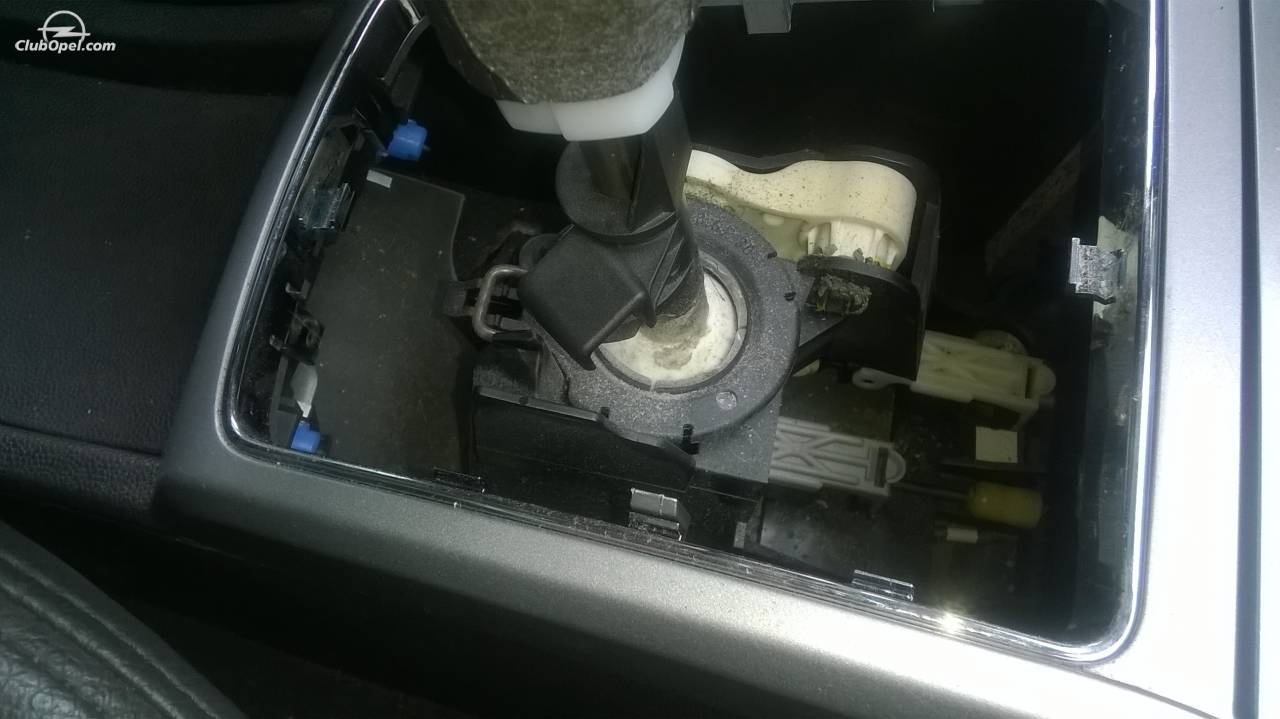

Va salut.sunt nou pe forum!))am si eu o problema.mi-a aparut un joc la schimbatorul de viteze.am un astra h 1.7cdti.am inteles ca este o bucsa acolo care s-ar uza.am intrebat un mecanic de la reprezentanta opel si a zis ca vine schimbatorul cu totul.eu cred ca se poate comanda si separat.va rog daca ma poate ajuta cineva cu o parere,sugestie si cum se numeste bucsa respectiva.va multumesc

Care bucsa?
Pune poze sa vedem ce ai tu acolo dus/rupt/uzat. (desfa si vezi, sau vrei sa ghicim ce este dus)

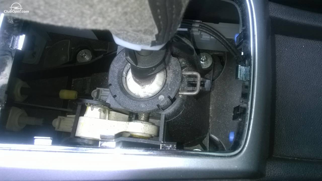

Bucsa de teflon este problema...acolo s-a facut joc.

Ati verificat daca jocul este din nuca schimbator.
Si cum se da jos? - bucla aceea de metal cred ca este siguranta de fixare.

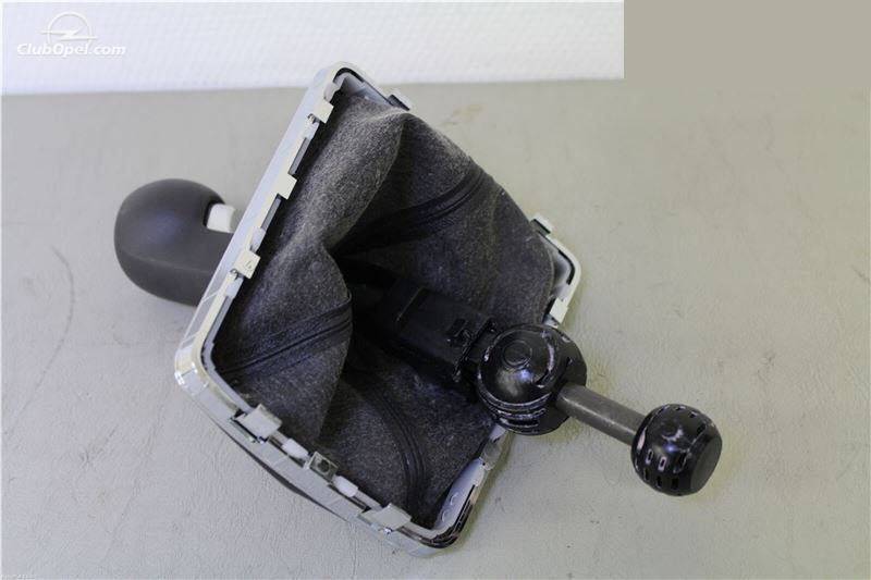

Eu am intrebat la un mag piese si ala mi-a aratat mai multe bucse ce vin acolo dar nu stiu cum ii zice si nici vanzatoru.mi-a zis cineva ca se numeste simering timonerie dar nu sunt sigur ca e asta.

La dezmembrari iti da schimbatoru cu totul.cu tija cu tot.si iti dai seama ca si alea sunt uzate.

T.ion a scris:Ati verificat daca jocul este din nuca schimbator.
Da; jocul se face in bila de la mijloc.

Acolo este problema( jocul) in bila din mijloc.m-am uitat si eu.
