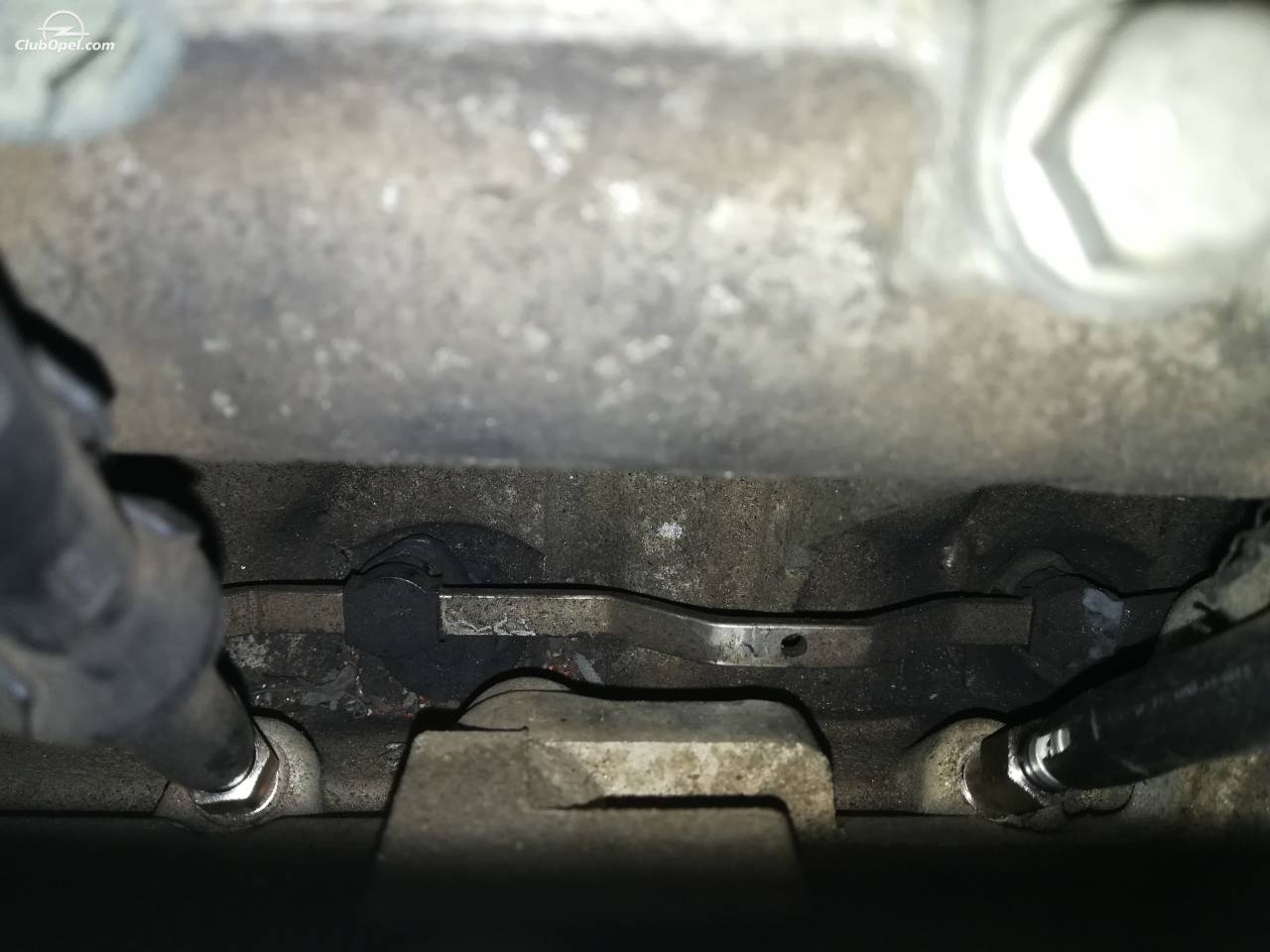

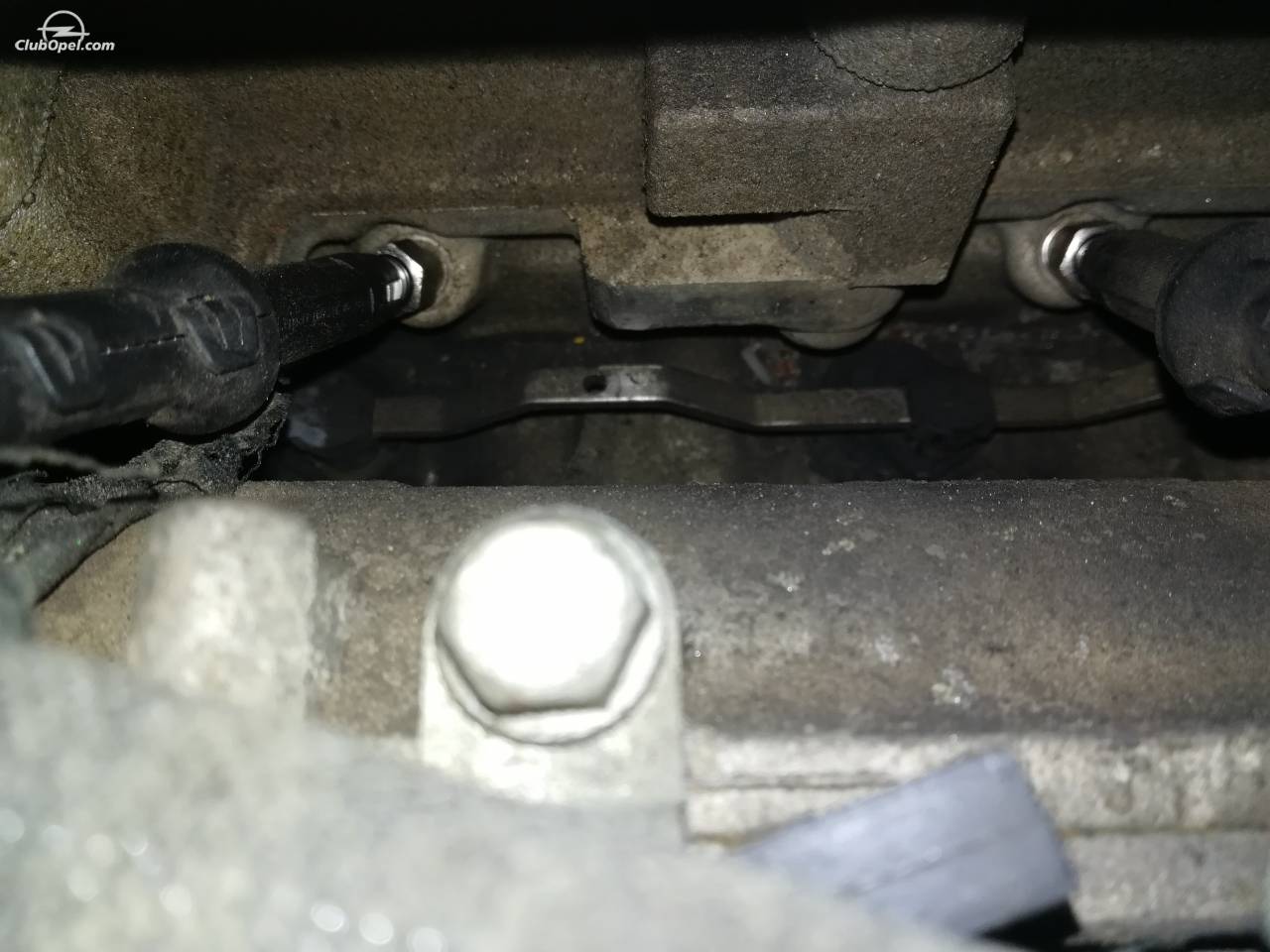

Ma poate ajuta si pe mine cineva si sami zica ce rol are tija(tablita) aia din spatele bujiilor?

Salut acea e tija de la swirl.

Putin mai explicit te rog. Cei ala swirl si ce rol are, plss

e o tija aducatoare de noroc, fericire si zile bune...gandita bine de meseriasi pentru a aduce profit

Ha.... Deja am fost la mester si mia zis ca ma costa 600 ron mana de lucru si ca stie despre ce e vorba si cica asta e una dintre bubele lor. Acum marea problema e ca am pus si testaru pe ia si ii zice ca ar fi senzoru de la dpf si cica e incarcat la 75% iar daca mie nu imi functioneaza senzoru nu prea e de bine, nici nu stiu ce sa mai cred despre masina asta, o am de o luna si deja ma inspaimanta. Eu am avut numai benzina pana acum si sunt sfinte..

stai linistit sunt galerii pe net cu tija anulata cu 390lei cu piesa ta la schimb si daca te enervezi o schimbi tu

Oricum tija e ok momentan doar ca zarnaie cand motoru e la relanti. Problema mea e ca nu se stinge martoru acela masina cu cheia din bord, am fost cu ia la tester si baiatu a zis ca ii da senzoru de presiune dpf si sa revin sapt viitoare daca vreau ca atunci are el liber sa se uite pe la masina. Si a mai zis sa fiu atent ca lui ii arata pe tester ca dpf era la o capacitate de 75 la %. Si cand ma duc la el sai verifice senzoru si daca e nevoie il schimba dar regenerarea o face pe raspunderea mea. Cica ar fi cateva riscuri de fooooooccc.

Salut in legatura cu tija accea , o sa iti sara la un moment dat de pe clapetele acceale , exista un kit de reparatie il gasesti pe net , te costa cam 150 deli si timp de lucru o ora , trebuie inlocuite chestiile accela din plastic de pe tija cu unele din metal
