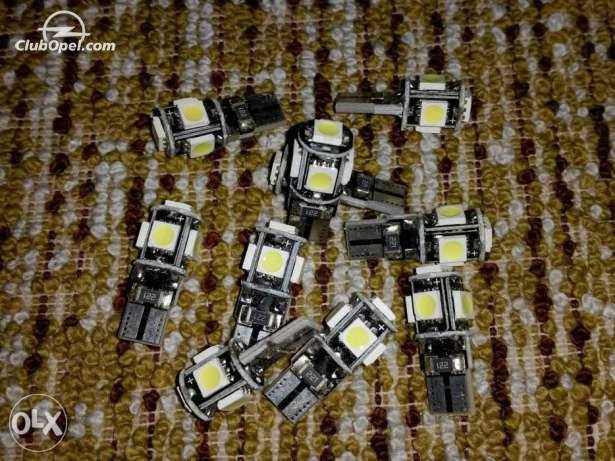

Salut,am si eu o problema cu luminile de pozitie...am cumparat un opel astra h de curand si am observat ca nu merg luminile d pozitie. Le-am schimbat pentru ca erau arse cele pe care le avea...dar tot nu merg.M-am uitat la sigurante si nu am gasit nici una arsa. Ce poate sa fie? Sau stie cineva care este numarul sigurantei pentru asta? Le-am verificat pe toate dar poate imi lipseste respectiva 😊))

ai vreun martor de bec ars in bord aprins?
ai pus LED-uri sau becuri normale?

Martor in bord nu am...si am pus led-uri ..sa fie asta problema? Le-am avut pe un astra g si nu au fost probleme 😢 led ceva gen..

Sigur asta e problema. Pune becuri normare sau rezistente sã pãcãleascã calculatorul, sau led-uri compatibile can bus. Asta G nu are can bus, de aia au mers.

Am verificat si cu becuri normale...si tot nu merg 😢

Gata am rezolvat. Trebuia sa scot borna de la baterie si dupa ce am pus becurile .multumesc pentru ajutor.

pai led-urile tale erau in scurt si de asta UEC a zis ca e ceva in neregula si a oprit curentul spre becuri...
scotand bateria tu ai facut o stergere de erori si acum UEC a dat drumul la curent spre becuri.
problema asta se putea rezolva fara sa scoti bateria stergand erorile cu o interfata de diagnoza (op-com sau TECH 2).
