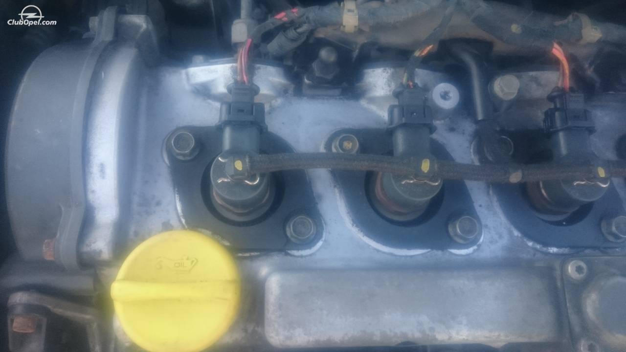

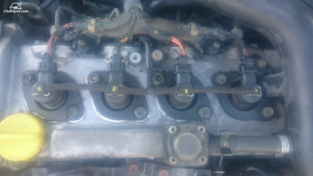

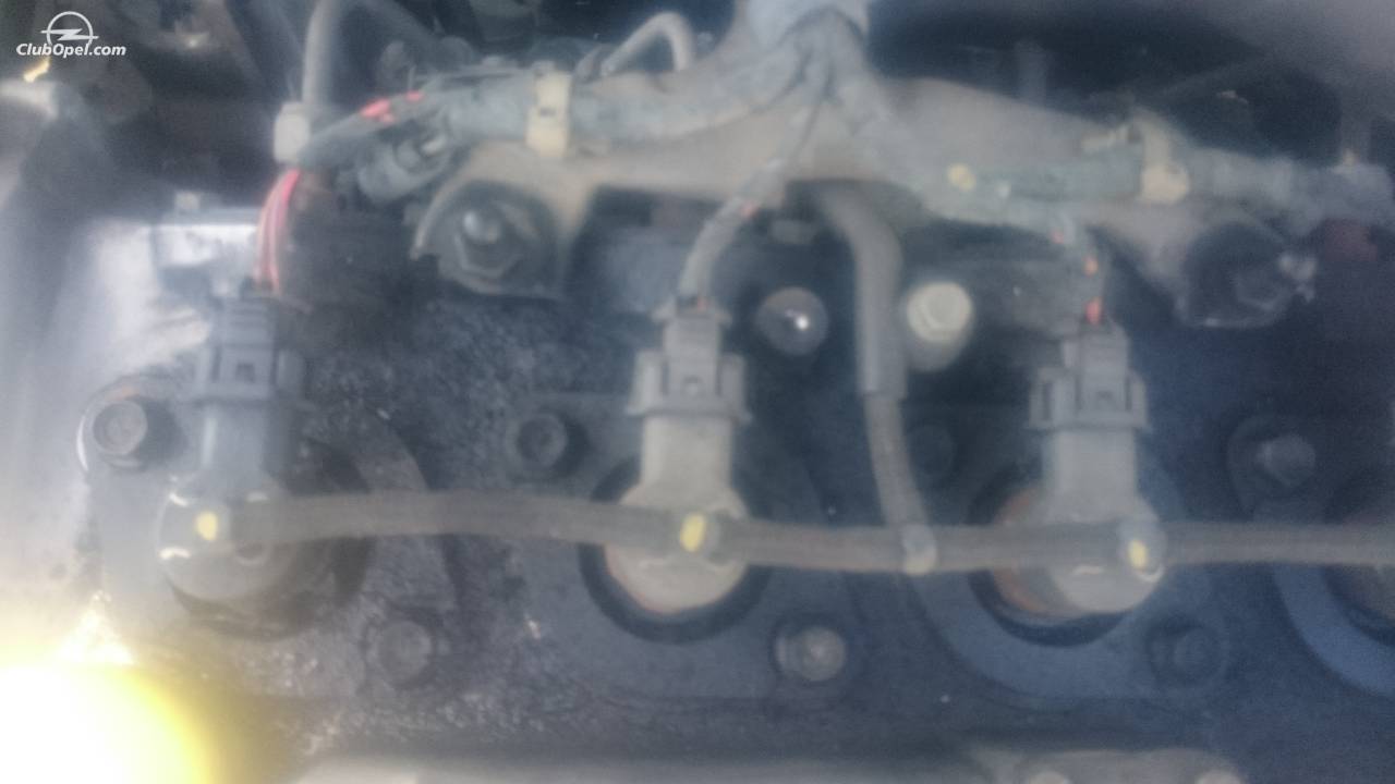

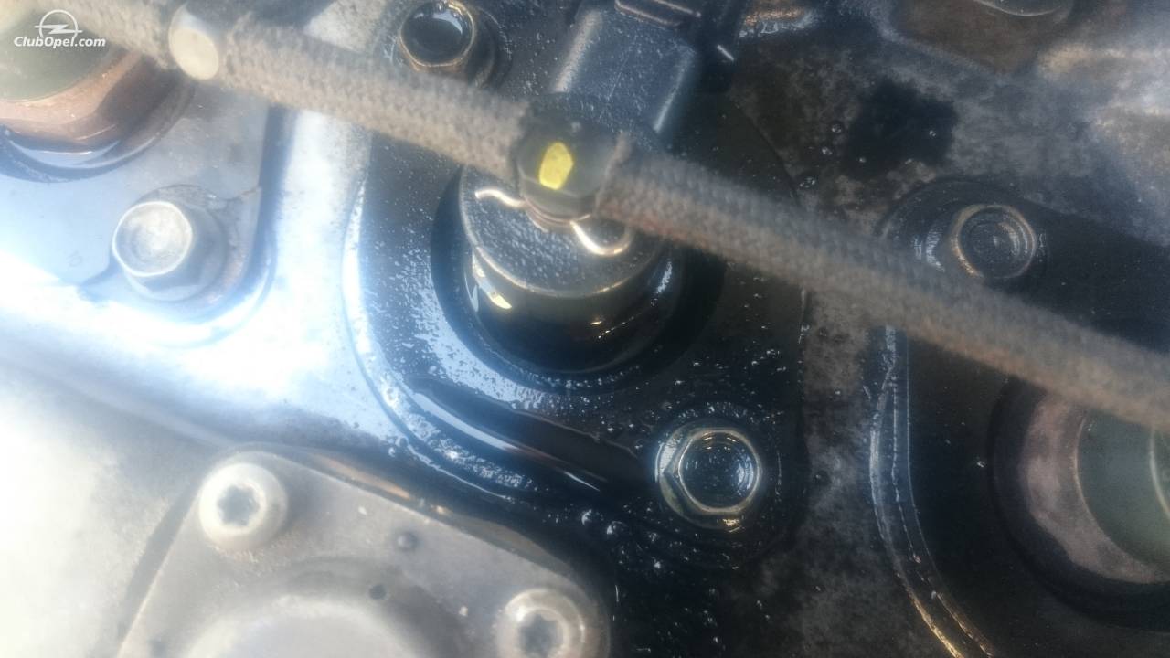

Zilele trecute am dat capacul de plastic de pe motor jos si am vazut ca in zona era plin de ulei:
Asa ca in weekend m-am apucat de curatat in speranta ca nu o sa mai apara. Ma gandeam ca poate au scapat cei de la service ulei cand am facut schimbul. Dupa 1 ora de munca arata mai bine:

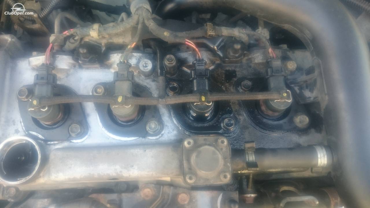

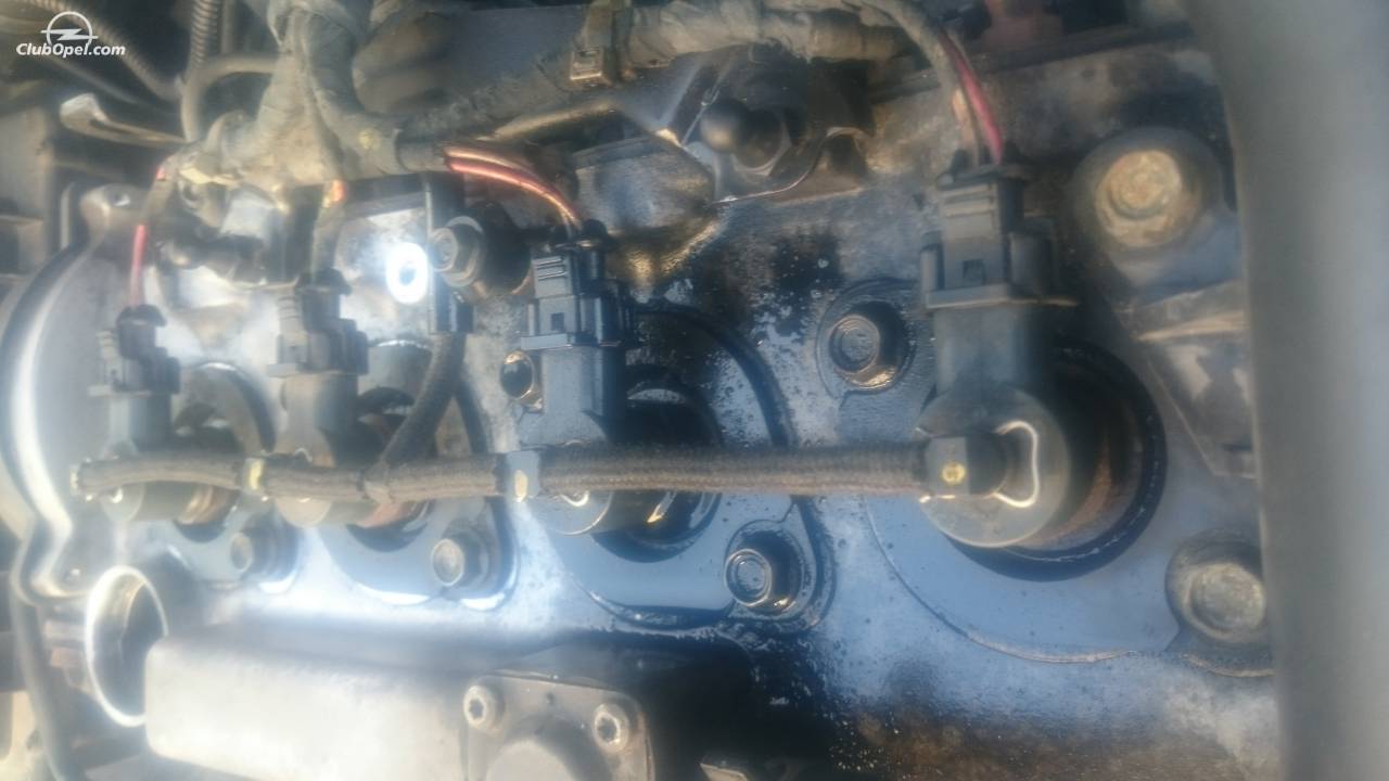

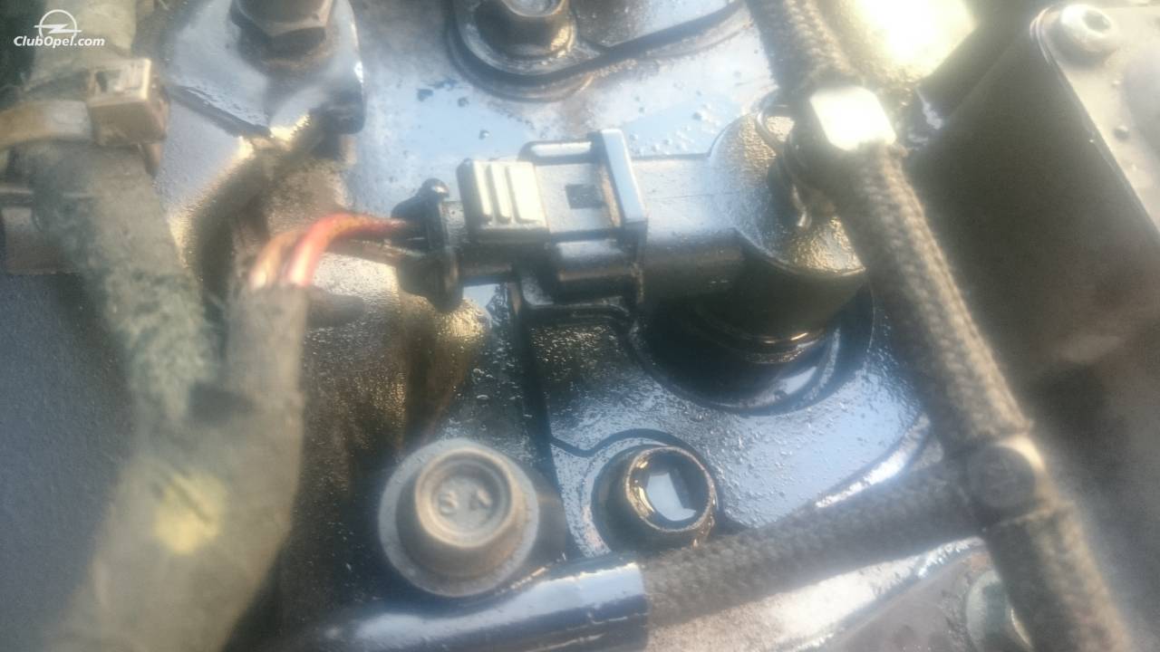

Astazi dupa 100Km am dat iarasi capacu jos sa vad cum e situatia dar se pare ca scapa ceva ulei pe la un injector.
Are careva idee cum as putea rezolva asta sau mai bine dusa la service? Multumesc

Daca nu ai cat de cat cunostinte despre operatiunea asta eu, zic sa mergi la un service ! Acolo trebuiesc inlocuite oring urile de la injectoare.

Am acelasi motor si eu.aceeasi problema.am inlocuit garnitura aia de cauciuc acum vreo 5 ani cred si degeaba.tot apare ulei acolo.l-am lasat asa si doar mai curat din cand in cand.in rest nu este nicio problema.
