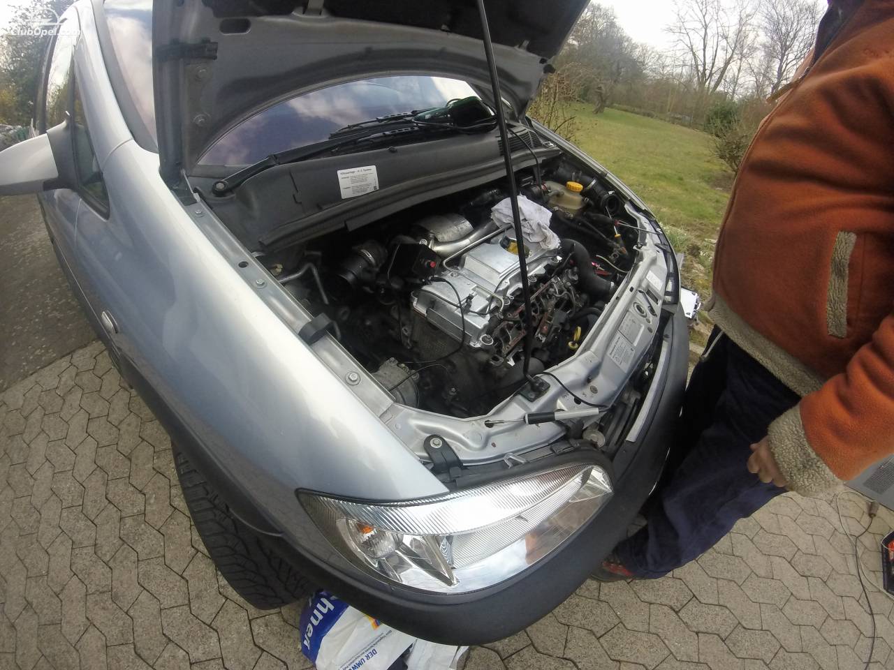

am spalat motorul si nu a mai pornit , am dat la cheie cam 20 de minute si a pornit , am merg vreo 10 km si sa oprit brusc in trafic , dar a pornit din nou din prima , am mai mers 400 de metri si sa oprit din nou dar a pornit , am intrat imediat intr-o benzinarie si acolo am ramas , nu a mai pornit..... am fost la service cu ea si au spus ca pompa de injectii e de vina , mi-au cerut 3128 euro 😲 .. asa ca am dat eu pompa de injecti jos si am trimiso in Romania la un domn care o spus ca o poate repara.. a umblat pompa mea prin toata Romania si nu a putut sa o faca nimeni ( spune-au ca e din asta cu doua mufe astea nu se repara ) in fine.. am cumparat alta pompa de injectii si acuma porneste dar nu mai trage se tureaza maxim 3000rpm .. am citit pe net ca poate fii debitmetrul sau egr-ul dar nu stiu . Am fost si la tester si nu gaseste erori ... Mie mi se aprinde in bord o o erore sau ceva de genul.. e o masina cu o cheie , nu stiu ce insemna .. macar porneste foarte bine , dar fratee are 5 cai putere maxim 😢

Debitmetrul si furtunașele de la injectoare au fost problema , acuma merge perfect .. Mersi oricum 😊
