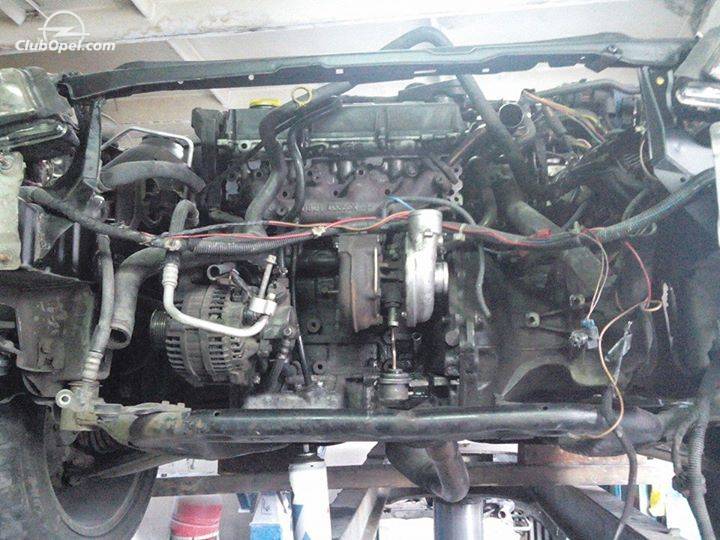

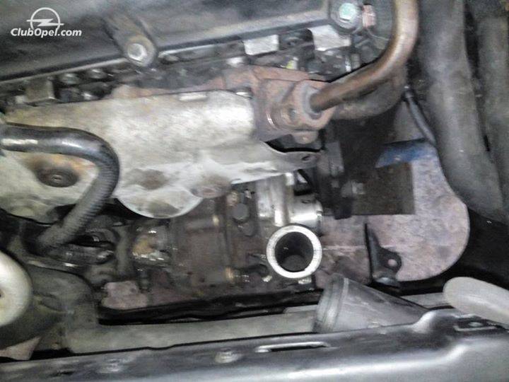

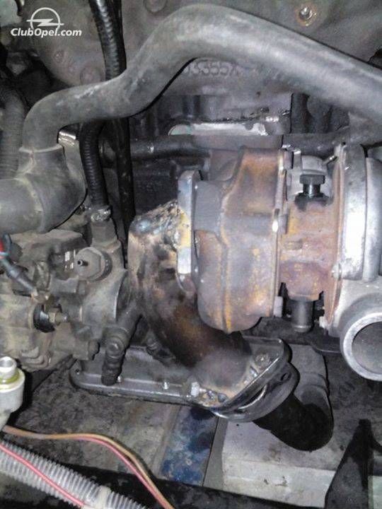

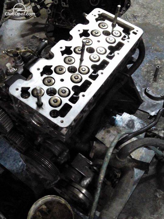

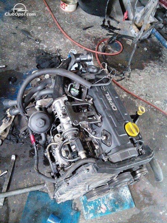

Rezultat cu diuze stock recalibrate la alta presiune de deschidere:

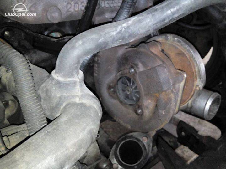

Turbina provine de pe motorul de 2.4L de Fiat (geometrie variabila).
Datorita lipsei de debit ulei am fost nevoit temporar sa renunt la ea (e pacat sa stric turbina de 2000 de lei sh doar pentru ca nu ii pot asigura suficienta ungere).
Urmeaza sa pun alta turbina billet, care are nevoie de mai putin debit de ulei, galerie de evacuare custom si diuze de injectoare de Isuzu de 3L (6 jeturi fata de 4 cat au cele stock).
Boost: 1.42 bar (2.42 absolut) de la 2500 la 5000 rpm
Rezultatul: (era de asteptat la ~75% mai multa putere decat stock)

Doar soft 300-1000 RON in functie de ce se doreste si ce modificari are masina (pentru soft nu se ofera garantie, daca in termen de 7 zile clientul nu este multumit de rezultat vine, ii pun softul original inapoi si isi primeste banii inapoi. Orice incercare de citire a softului din ECU anuleaza returnarea banilor). Mecanic 95 lei ora + TVA (service autorizat RAR).
Rezultatul maxim l-am obtinut cu 2.8 bari presiune (150+ CP) dar a pleznit intercoolerul si furtunul in forma de L (era de asteptat, dar trebuia sa o faca cineva si pe asta 😊 )

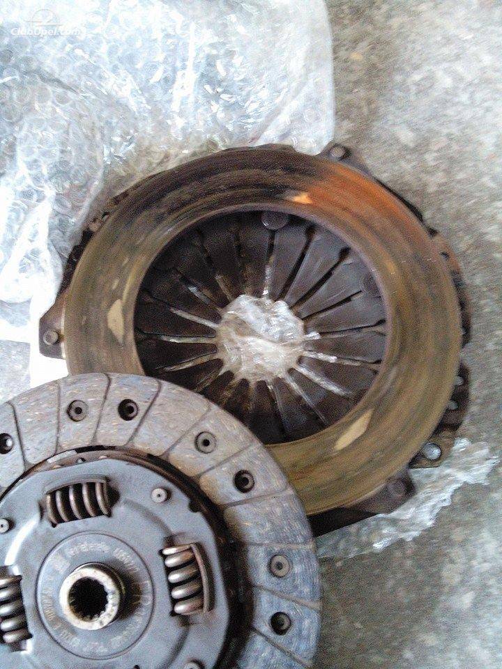

Ai dreptate! mi a cedat ambreiajul din cauza softului 😊) . Am schimbat ambreiajul cu unul de 240 mm si am rezolvat problema definitiv ! dupa 8000 km a picat turbina . am trecut de la turibna VNT 15 la turbina VNT20 de pe un 2.5 tdi si am remediat problema definitiv. din nou 😊) dupa un esapamen nou si un kit admisie aftermarket & altele . am ajuns la 230 hp & nu a mai picat nimic ! Singura problema e consumul exagerat . din pacate ! ( belive me) ! , nu poti obtine mai multi kw avand acelasi consum Scrie clar ! in manual !
