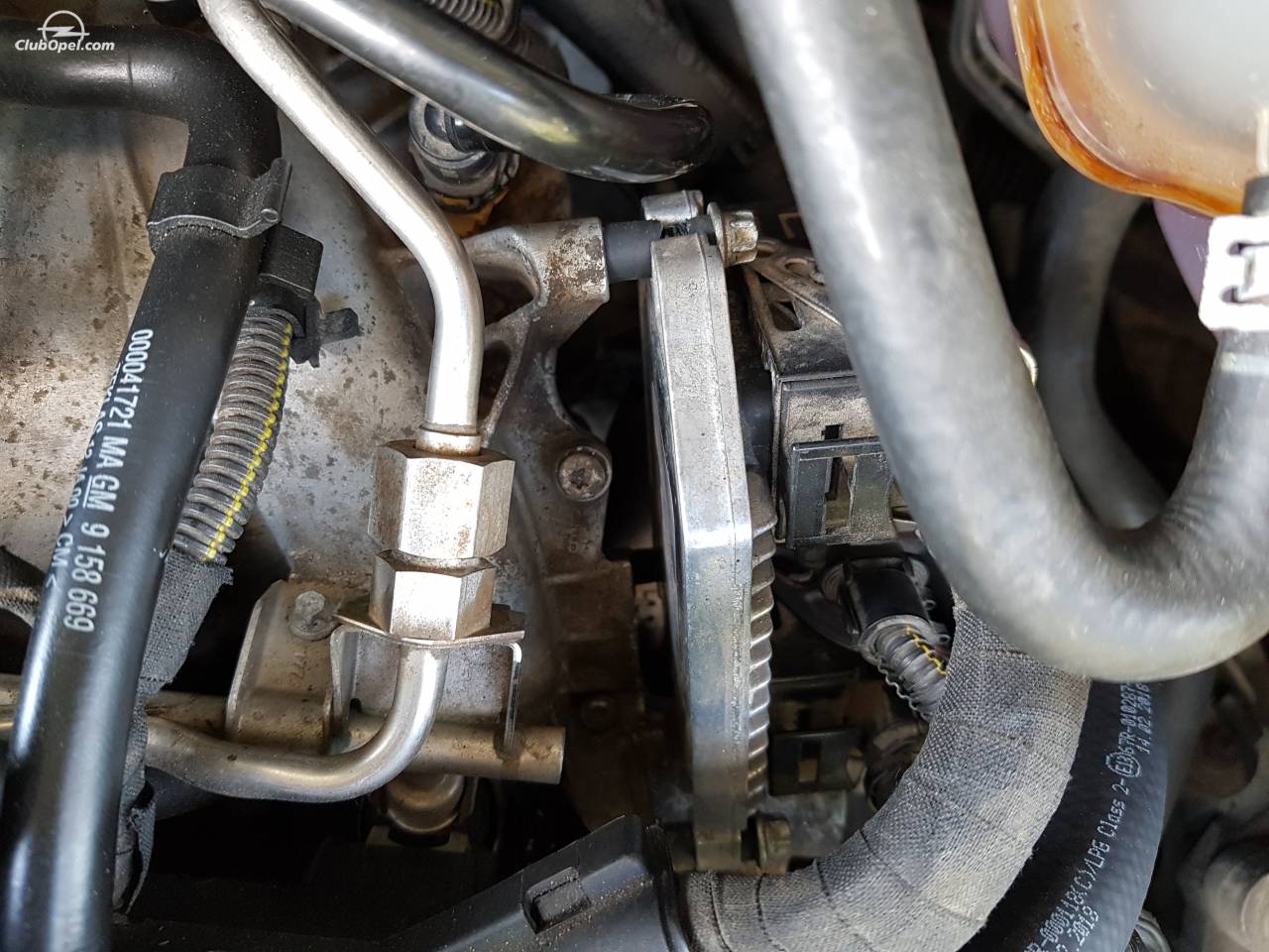

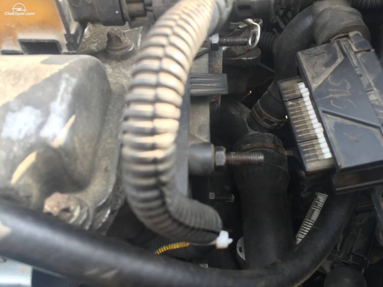

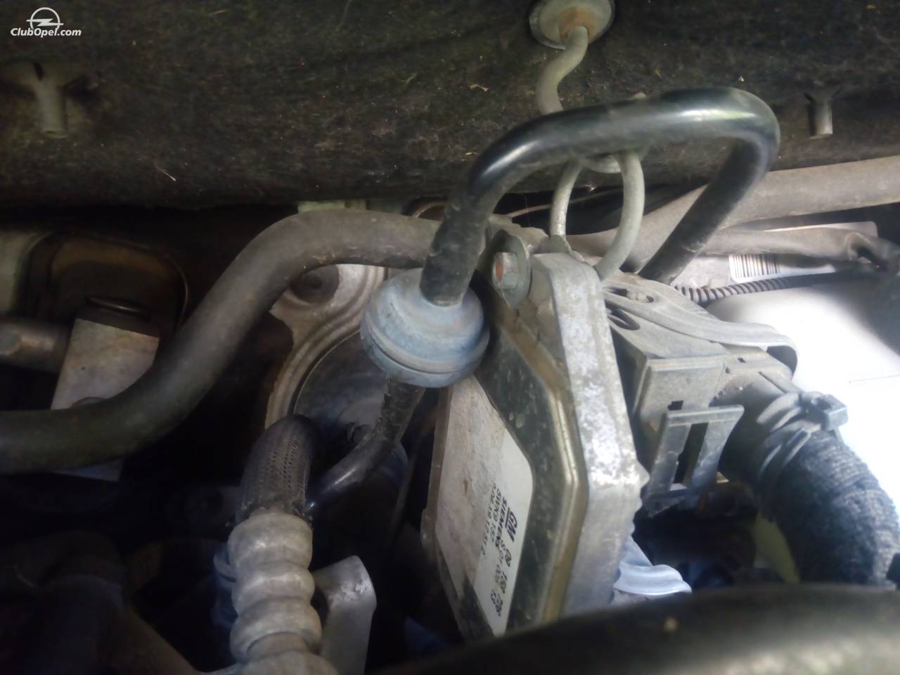

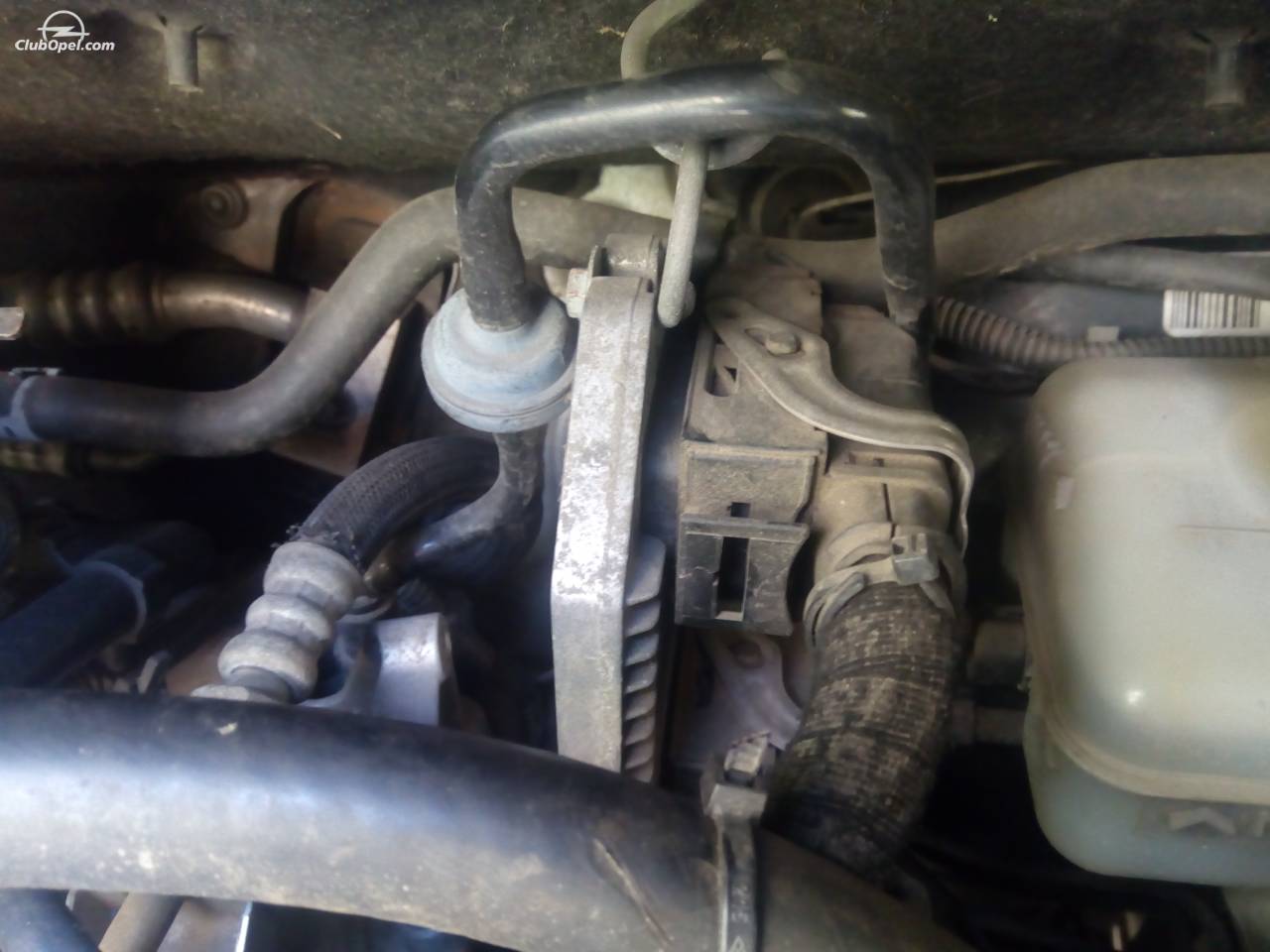

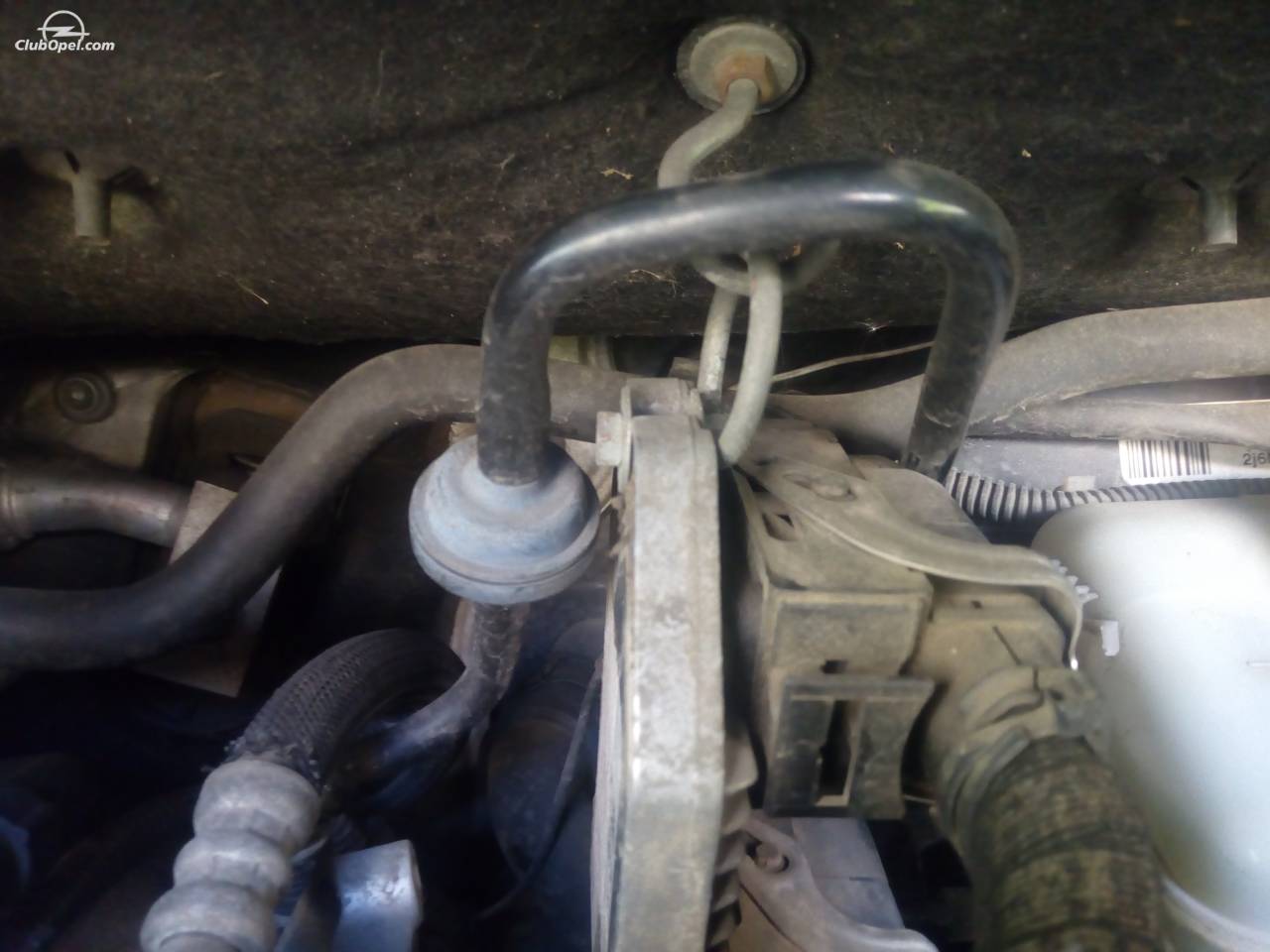

Va supun atentiei o modalitate simpla de (departare de motor si) prindere a ECU....
Simplu si eficient....Atasez mai jos poze... Acest sistem poate fi facut pt majoritatea Opel care au ECU prins in zona respectiva...pe motor.

Oricum este foarte cald in compartimentul motor...Nu trebuie sa va faceti probleme pt ca toata electronica din el este acoperita de un gel de transfer termic. Nu este o cutie de conserva cu un montaj electronic inauntru. Si apoi se intampla ca acolo unde este montat sa preia caldura blocului motor care i infernala.posibilitatea de ambalare termica este aproape sigura. Sa nu mai amintim de faptul ca fiind prins pe motor prin suruburi face corp comun si preia vibratiile. Alte masini au ECUin locatii cum ar fi habitaclu, pasajul aripii s.a.Va rog sa consultati de curiozitate site uri Vauxhaal di Anglia, si o sa vedeti ce i mai injura englezii pe nemti, pt treaba asta, De "gresala de proiectare''...ati auzit ? Pe site se recomanda departarea ECU de motor. Daca nu doriti....o sa ajungeti, mai devreme sau mai tarziu la specialistii care reconditioneaza ECU. Eu de 3 ani merg asa cum vedeti in poze si de curiozitate mai pun mana pe el. La un drum mai lung, e cald, nu fierbinte cum ar fi daca este prins pe motor. Este optim. La drumuri scurte este caldut, aproape insesizabil. Deci ....Concluziile le trageti voi.

se poate face cu ambore M6 x35, 3piulite M6 normale, 3 piulite M6 autoblocante
cele 3 piulite M6 normale sunt de fapt distantiere.
departat ecu de suport 4mm
adaugat un fir de masa suplimentar
cost 15lei

Asa...Bravo...Eu l am facut cu 4 ron(2 belciuge, din care unul este doar carlig)....si inca ceva, am incercat varianta dv.(vedeti ca folosesc pers.2, din respect).... si distanta dintre chiuloasa si calculator este mica, si racirea este insuficienta.. Prinderea pe care am folosit o eu,are o distanta de chiuloasa de 1,5-2cm si ridicat aprox4cm, nu este rigida...nu transmite vibratii(pt.ca si asta este o cauza a dezlipirii componentelor din calc), pe langa caldura. Ati inteles ? Si n final nu ma ''umflu n pene''...eu am prezentat o posibila varianta de prindere. Fiecare face ce si cum doreste, dar cand face ceva e bine sa si explice... Multumesc asemeni pt apreciere.

foarte bine, dar sincer puteai gasi o altfel de prindere, parca zici ca este un ghiveci cu flori agatat la balcon
