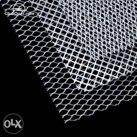

eu nu sunt prea bun la a confectiona lucruri dar ma gindesc ca ar fi util sa montezi o sita sa protejezi radiatorul de pietricele. cine incearca?

Il protejezi si de fluxul de aer necesar si sa vezi distractie dupa.
Pana si insectele mai mari misca tablele alea de pe radiator ...

nu ma gindeam sa pun plasa de tintari,ceva suficient sa asigure racirea dar sa opreasca pietricelele.
de ce nu s-a gindit opel la o solutie mai buna?!
am mai avut si alte masini si nici una nu are acest radiator ac in fata radiatorului principal.
  • alexx1402
  • Mesaje scrise: 1,754
  • Masina: Astra 2017 B16DTH
Existã o plasa de aluminiu care e perfecta pentru asa ceva, se gaseste la magazinele de bricolaj. Nici nu se pune problema sa restrictioneze fluxul de aer.
Eu la toate masinile am vãzut cã radiatorul de Ac e in fata celui de rãcire.
