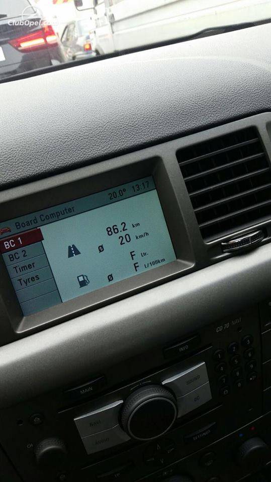

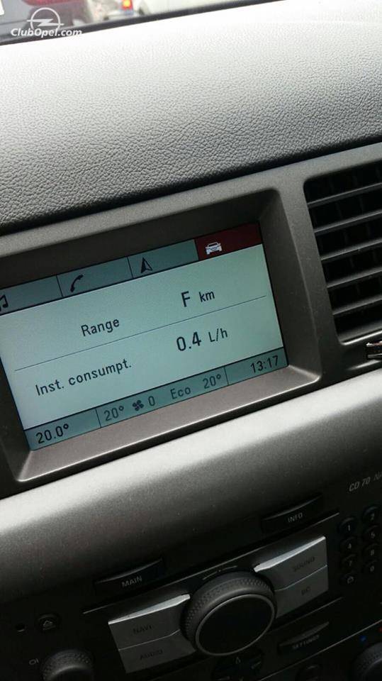

Salutare.. imi apare F la range..stii ce se intampla ?

Eroare de comunicare.
  • jgyprime
  • Mesaje scrise: 9,929
  • Masina: Vectra 2005 Z19DT
sonda din rezervor cu probleme.
in bord iti apare corect cantitatea de carburant?
  • 34KLA
  • Mesaje scrise: 4,014
  • Masina: Corsa 2008 Z13DTJ
lipsa can, programare defectuoasa cu opu?
  • todel80
  • Mesaje scrise: 28
  • Masina: Vectra 2003 Z18XE
Așa ceva am pãțit eu acum câteva zile. Rezolvarea a fost din cheie.... adicã am schimbat bateria din cheie ca nu mai era buna, am reprogramat cheia dupã care a mers fãrã probleme. La mine a apãrut și martorul volan cu semnul exclamãrii și când dãdeam la automat nu se întâmpla nimic. (mașina în cauza vectra c 2003).
