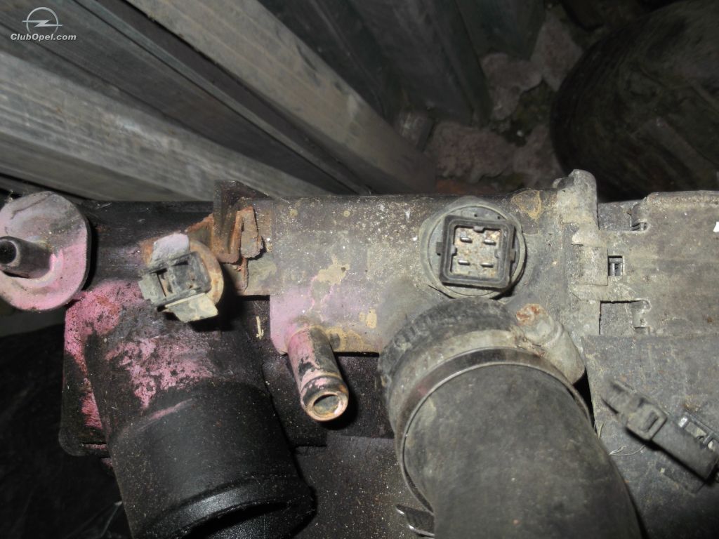

Radiatorul meu are 3 gauri de furtune (cel de vine jos in bloc , cel de vine la termostat si cel de vine la vasul de expansiune)
Pe radiator (in partea de sus) este o sonda , cum se poate vedea in poza patrata cu 4 pini
Termocupla , ventilatorul are mufa ovala cu 3 pini ..
Eu in instalatie am 3 mufe dintr'alea ovale (rosu cu negru) cu 3 pini care s-ar conecta la ventilatoare.. probabil una la motor una la ventilatorul de AC si alta la celalalt ventilator.. care nu sunt... deci probabil trebuie sa mai cumpar 2 ventilatoare sa le adaptez.. nu ? Si sa vad pe unde gasesc mufa aceea.. patrata cu 3 pini de la sonda de sus ..

Daca vrei sa renunti totusi la ac , eu zic sa folosesti termocupla care o ai cu 4 pini sa pui si cele 2 ventilatoare in fata pt ca ai instalatia facuta pt varianta cu ac. Nu are rost sa modifici instalatia si sa schimbi termocupla.
Sa faci racirea pt varianta cu ac si o sa functioneze ca si cum ai ac doar ca nu pornesti aeru niciodata

Cauta sa cumperi toate componentele pe SH, colegul @Allexs a dezmembrat una cu A/C, are ceva piese si preturi bune. Pe urma, daca ai radiatorul de apa pe original + ventilatorul din spatele lui pe original si atentie! daca mergi moderat cu ea pe timp de vara (adica pana in 2.200rpm) nu cred ca vei avea probleme. Pe toamna-iarna-primavara nu trebuie sa-ti faci probleme cu racirea, face fata si doar ventilatorul principal din spatele radiatorului de apa. Intre timp cauti piese pe SH, mai cumperi una-alta... si incet-incet refaci sistemul de racire cu A/C asa cum era el inainte.
Eu asa as proceda, iti doresc mult succes si totodata trag un serios semnal de alarma pentru cei ce merg tare cu motorizarea asta 1.7TD cu A/C si nu tin cont ca daca lovesti masina in fata e destul de greu sa mai refaci partea de racire asa cum era inainte. Din simplul motiv ca motorizarea asta Isuzu cu A/C e destul de rara pe Vectra B, astfel ca se gasesc destul de greu piese pentru el.
L.E:
Uite aici inca un anunt de dezmembrari pe motorizarea ta cu A/C, vezi ce preturi are si poate mai negociezi ceva : https://www.clubopel.com/vie...73&highlight=
Am vrut sa cumpar si eu ceva piese SH de la el (niste nimicuri), dar se pare ca sta foarte prost cu timpul liber. Nu poate ajunge la Posta Româna, vrea sa trimita cu curier rapid care sa-i ia pachetele direct de acasa. Vezi cum te intelegi cu el, poate are ceva repere de care ai nevoie pe partea de racire.
L.E:
