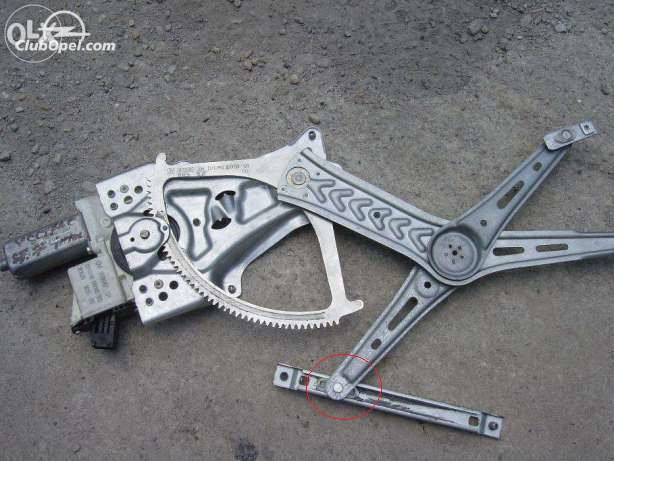

Astept sa se mai incalzeasca vremea si ma v-oi uita . Are cineva o schema care sa cuprinda macaraua cu clemele si geam . si sa imi indice cineva pe schema care sunt acele cleme ?

Unde dumnezeu gasesc si eu clemele alea, caut de nebun si nimeni nimic, am una rupta si vreau sa o schimb.
  • jgyprime
  • Mesaje scrise: 9,929
  • Masina: Vectra 2005 Z19DT
Si eu am una rupta.
am gasit mai demult pe ebay dar erau scumpe rau...
  • sebi4fc
  • Mesaje scrise: 1,560
O sa incerc la dezmembrari sa vad daca vor sa o dea baieti, pana acuam nu am reusit decat daca cumpar totata macaraua.
