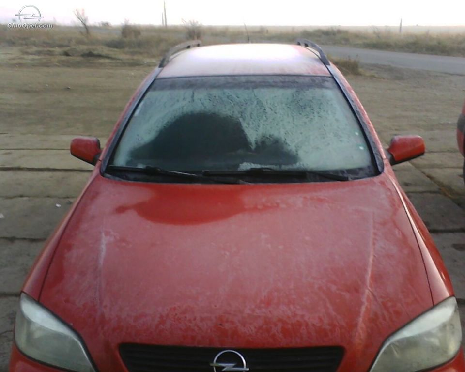

la mine baga caldura mai multa in partea dreapta si mai putina in stanga....
oare de ce?
vezi poza:
vreun sfat de la cineva care a mai patit-o la fel?
