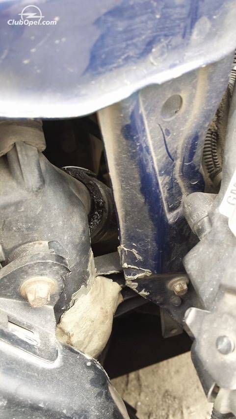

Salut Colegi ! Am un astra g 1.7 dti masina am cumparat-o in luna decembrie. Am o problema cu ea , imi pierde foarte mult antigel. Are radiator spart intr-o parte (vezi poza 1) dar e lipit acolo cu poxipol sau cine naibii stie cu ce. Si imi pierde si de la furtunul de la termostat (i-am schimbat colierul si degeaba tot imi pierde). Posibil sa fie de la furtun ?(vreau un cod pentru furtunul de la termostat sau un link ceva) in 50km raman fara apa in vasul de expansiune plus ca era sa calez motorul. Eu nu cred ca asta ar fi problema sa consume atat de multa apa.

Cauta la adresa de mai jos codul pentru piesele de care ai nevoie. Alege intai limba engleza, introduci VIN-ul in casuta din stanga apoi click pe link-ul care apare in partea de sus sub "Decoding VIN code .............................".
Succes.
http://ecat24.com/opel/catalog/models/1/
