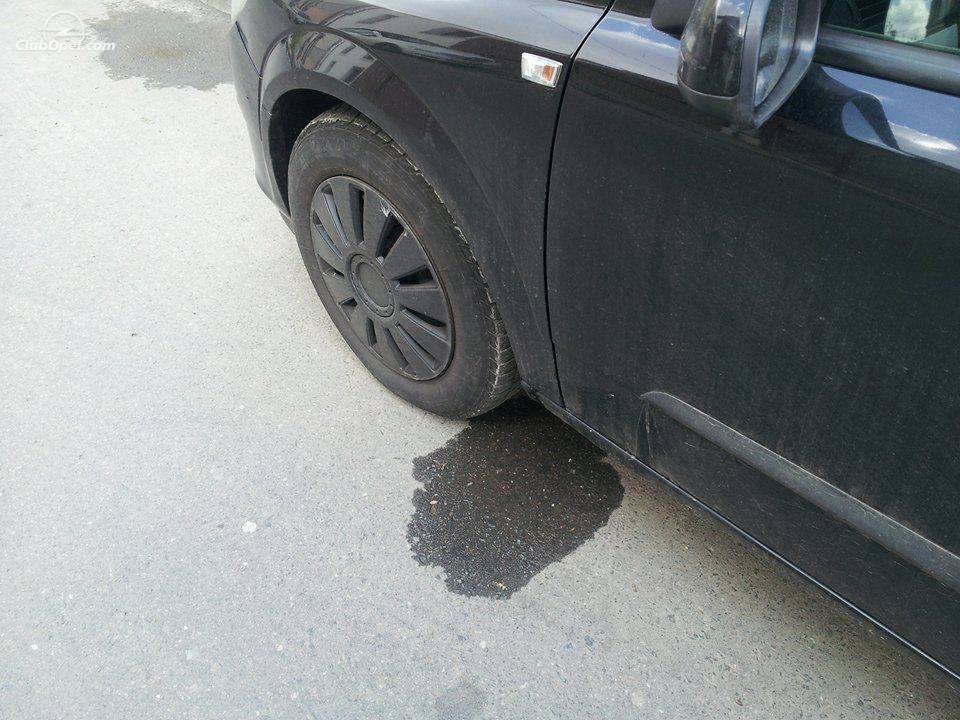

Salutare tuturor. Observ, de o luna incoace, o balta care se tot acumuleaza din caroserie in spatele rotii stanga-fata. Practic intre roata si portiera soferului. Picura din caroserie. Este adevarat ca in perioada asta a tot plouat si este posibil sa fie apa pluviala adunata in caroserie, dar poate fi si altceva? Ati patit? Iata fotografia de azi:

Pai daca nu iti lipseste niciun lichid, si nu ai erori in sensul asta... nu ar trebui sa fie ceva grav. Apa sub masina se mai face si de la condensul aerului conditionat, care e normal sa se scurga. Apoi, incearca sa cureti scurgerile din jgheabul de sub parbriz, asa stii sigur ca nu se mai acumuleaza apa acolo. In mod normal daca se infunda scurgerile din jgheabul de sub parbriz, apa se ridica si ca scurgere de siguranta este pe langa aripa, cam prin locul pe unde iti apare tie apa jos. Ar fi bine sa cureti scurgerile pt ca poti ajunge si cu apa in masina, sa se prelinga pe langa locul pe unde intra firele in habitaclu. Multa bafta!

De fapt sunt doua locuri de verificat: la filtrul de polen si sub grila de la sofer. Ia o andrea lunga sau o sarma subtire, dar greu de indoit (otelita) si curata cu grija furtunele de drena si baia colectoare; cauza principala a infundarii este praful si frunzele putrezite acolo. Curata bine si spala cu apa, ca sa se duca. Daca persista, incearca sa fii atent cand se produce (la plecare, la sosire, in mers - pauze mici unde poti sa opresti, cu sau fara AC pornit).
Bafta!

Am descoperit la Astra mea (din semnatura) exact acelasi fenomen. Am masina de 2 ani,timp in care nu m-a interesat pe unde se scurge condensul de la AC,pana acum,cand vreau sa-i schimb filtrul de polen si sa-i igienizez instalatia de climatizare (cu spuma).AC functiona,nu aveam apa sau condens in masina,deci,parea ca totul e OK.Primul pas,a fost sa verific daca se scurge condensul pe la orificiul prevazut din fabrica si...surpriza: nu curge nimic pe acolo,in schimb,curge prin caroserie,exact in spatele rotii stanga fata.
Desigur,ma voi apuca sa demontez si sa fac operatiunea de igienizare si poate voi descoperi si cauza fenomenului...dar,vroiam sa stiu daca imi poate spune cineva la ce sa ma astept,sau unde sa caut mai exact.
Eu banuiesc ca scurgerea normala e infundata,iar condensul a gasit (intamplator sau intentionat) alta cale pe unde sa curga...bine ca nu curge in habitaclu 😊
