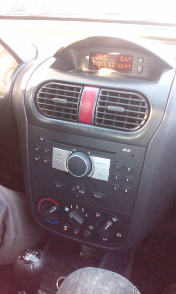

Am si eu o problema la un opel combo 2008 1.3.!nu imi functioneaza nici un buton inafara de volum la casetofon si nici cele doua de langa display.ul de la ceas!va rog daca ma puteti ajuta cu ceva!

Cu ce? Cu niste butoane functionale... sau cu ce?
Ai turnat ceva prin agregat? gen odorizant auto lichid?
Cauta un electronist, sa il desfaca, sa vada de ce nu merg butoanele.

La masinile full CAN sistemul de securitate (antifurt) pentru unitatea audio nu se mai bazeaza pe cod (cod pe care il introduci de fiecare data cand intrerupi alimentarea cu curent pentru unitate) ci pe imperecherea acestuia cu display-ul. Adica cand pornesti unitatea, se uita dupa display. Daca e cel care trebuie porneste, daca nu, nu.
In niciun caz nu are treaba display-ul cu faptul ca anumite butoane nu iti mai merg. Repet, cauta un electronist, sa iti demonteze unitatea si sa o verifice.
Stiu cazuri cand un odorizant auto cu parfum lichid, montat incorect (cu capul in jos) s-a scurs si a provocat inclusiv nefunctionarea unor butoane. De aia te-am intrebat de odorizante.

am rezolvat....l.am desfacut si curatat bine cu alcool....si acu vad ca mere
