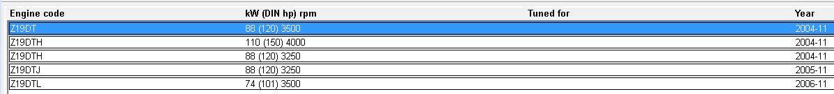

Uite ce motoare de 1.9 an 2006 (desi nu spune nimeni ca fostul proprietar a pus din acea generatie) zice Autodata ca pot fi :
Sper ca macar ala de 120 CP sa fie , daca e de 101 nu e afacere prea buna . Era important sa stii ce cod motor are asta de pe masina pt a alege o varianta din alea de mai sus .

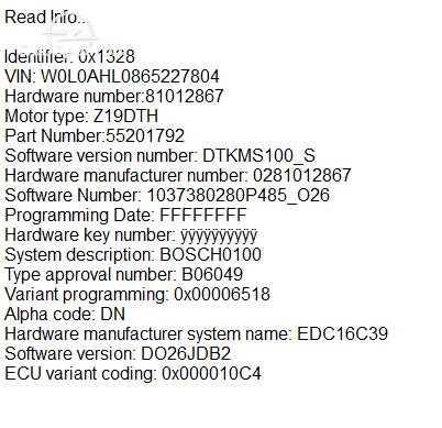

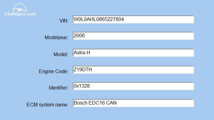

Cu Opcom cred ca pot sa aflu tipul motorului (vreau sa cumpar de aici din Iasi de la cineva in seara asta). Din cate stiu eu aplicatia se conecteaza la ECU doar daca aleg corect codul motorului, asadar din maxim 4 incercari o gasesc pe cea de pe masina mea.
Va rog sa ma corectati daca gresesc.

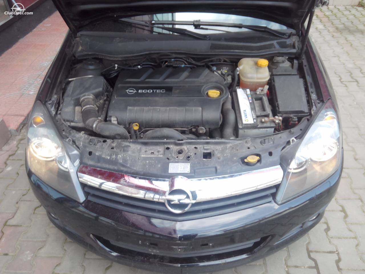

cele cu 8 valve (z19dtl, z19dt) au capacul de ulei in stanga: https://f-a.d-cd.net/98a76c2s-960.jpg
cele cu 16 valve (z19dtj, z19dth) au capacul de ulei in dreapta: http://www.wgmotorworks.co....7_886187165_n.jpg

Asa arata motorul meu:
Deci e DTH\J.
