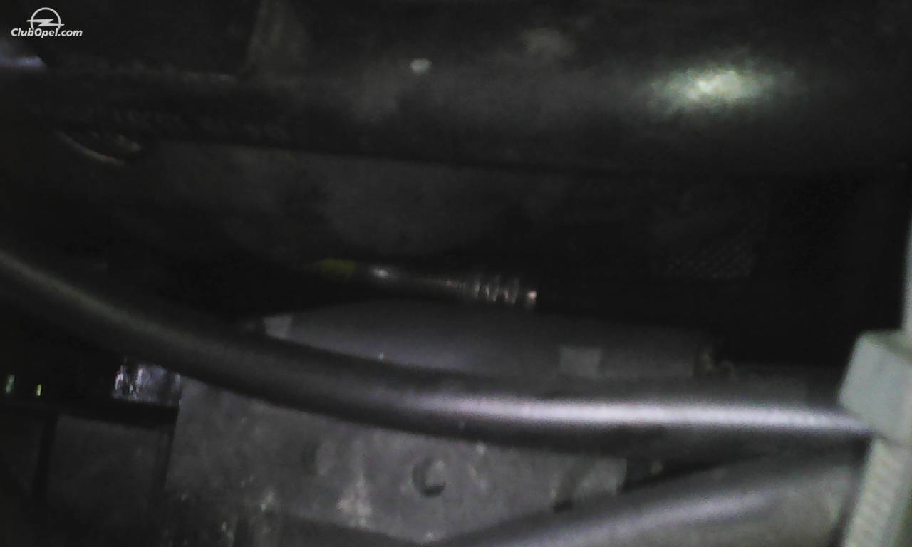

Acum am venit de la mecanic si a zis asa curge antigel pe nu stiu ce ii aia a spus dar am uitat se face abur si ceva ventilator mic(udat si el de la antigel)lipit de radiator il sufla inapoi de acolo iti da impresia ca vine din radiator dar nu se vede exact de unde curge si nici nu are timp sa desfaca ca dureaza mult si are multe masini programate.Cu motor pornit se pulverizeaza inspre radiator cu motor oprit curge.Mecanicul a mai zis ca el crede ca pe la garnitura de chiuloassa curge,cand zic curge ma refer la picaturi nu ca din galeata.maine sunt programat la alt service deoarece astia unde am schimbat distributie +ulei nu am timp sa o desfaca decat saptamana viitoare
in poza curge antigel cam pe unde am tras eu linii rosii pe una dintre linii curge nu pot sa zic exact ca care linie e aia desi am vazut sunt multe furtunase tevi si cablaje .

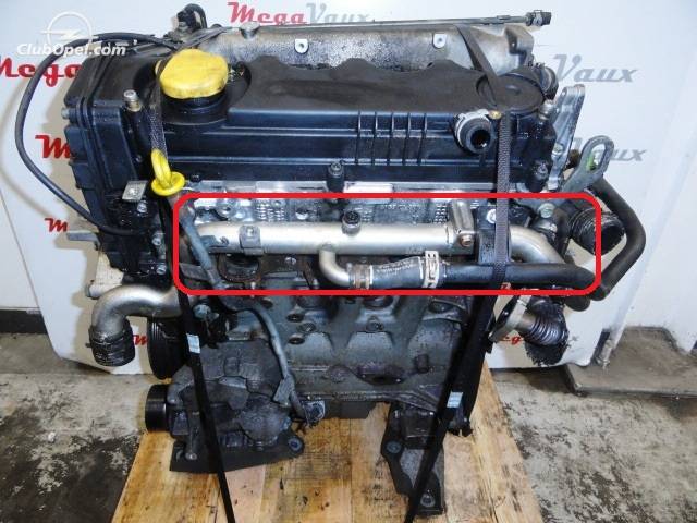

prin teava orizontala de aluminiu (aia groasa care circula din stanga spre dreapta si ajunge intr-un furtun care se duce sub termostat si are si aerisitor + stut pe ea) circula antigel
e posibil sa curga si pe acolo...
pe la vreun furtunas, poate fi si putin crapata, etc...
as incerca sa vad daca de acolo curge

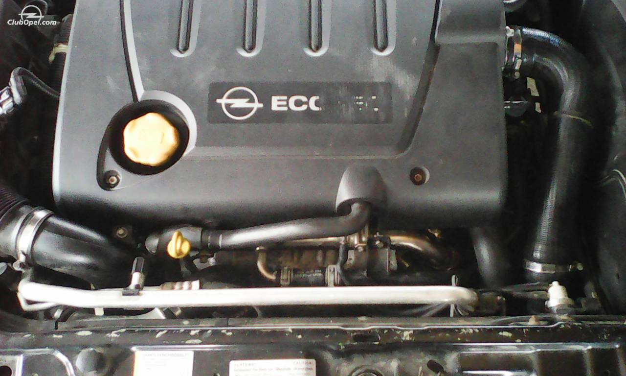

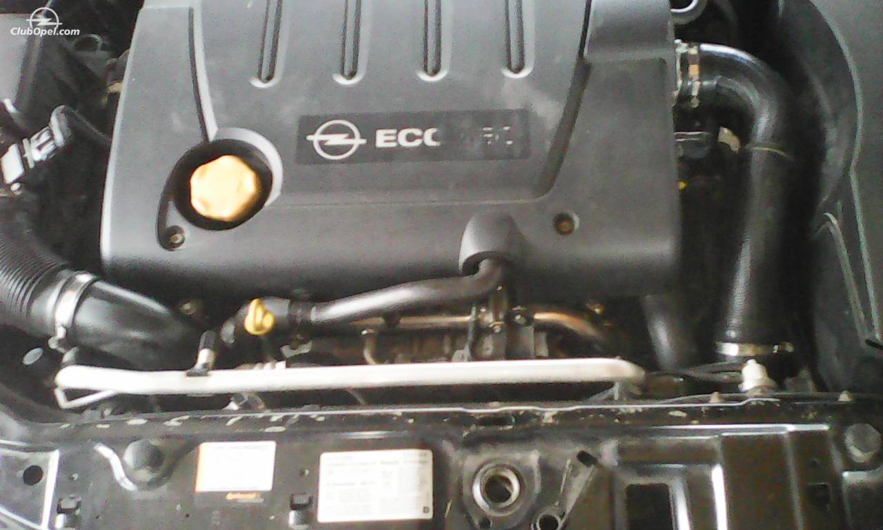

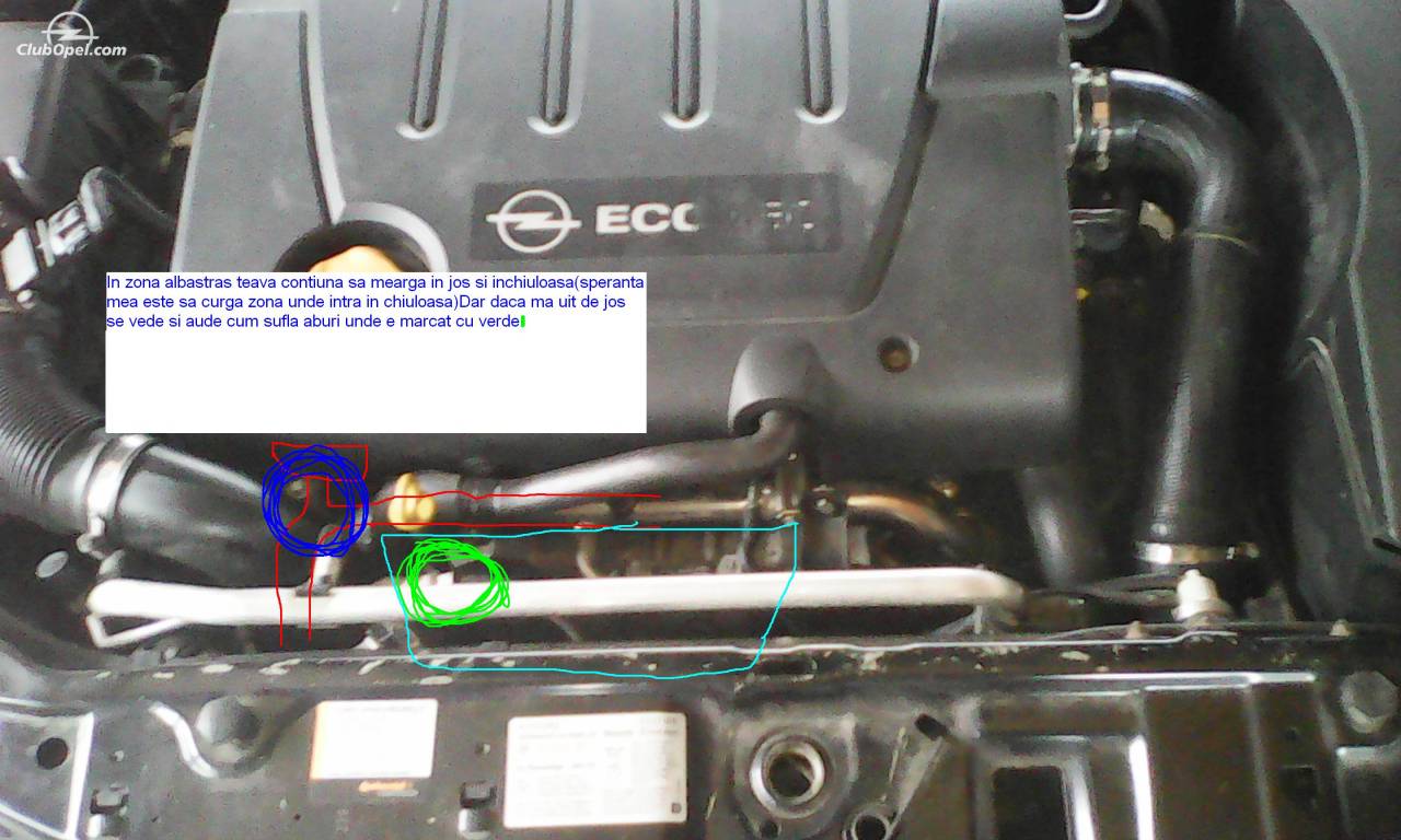

Azi la al 2-lea service au dat scutul jos sau uitat tot chiulasa au banuit si ei.vin acasa amarat cu ea ca nici astia nau avut timp sa o desfaca complet pana in punctul unde se vede clar ce si cum si am inceput eu sa desfac sa vad si eu clar ce se petrece acolo,am scos cricu am ridicat maxim am dat joc scutut cat sa pot vedea m-am bagat sub ea si pe undeva deja incep sa cred si eu ca curge la chiulasa.Dar mai am o speranta si asta din cauza ca ca mai este un loc pe unde ar putea curge pe la teava de care ai zis tu jgyprime
In zona turcoaz este o tabla ceva scut o fi ce impiedica toata vizibilitatea de jos se vede ca curge din zona verde .Daca e verdele zona care curge o sa fie fain
(sufla aburi dupa 2-3 minute de la pornirea motorului incontinuu pana la oprirea motorului,si curge cand motorul e oprit.

Este chiuloasa.urmatori pasi pe care mi ia enumerat mecanicu:se de jos chiuloasa o duce la oradea se pune sub presiune(chiulasa) se va verifica tot atunci si ce a zis cologul planeitatea daca e ovalizat se rectifica chiuloasa si se va monta inapoi cu o garnitura noua. pe acolo pufaie aerul unde am marcat cu verde in ultima poza.Cum este corect cuvantul chiuloasa sau chiulasa ?😊
