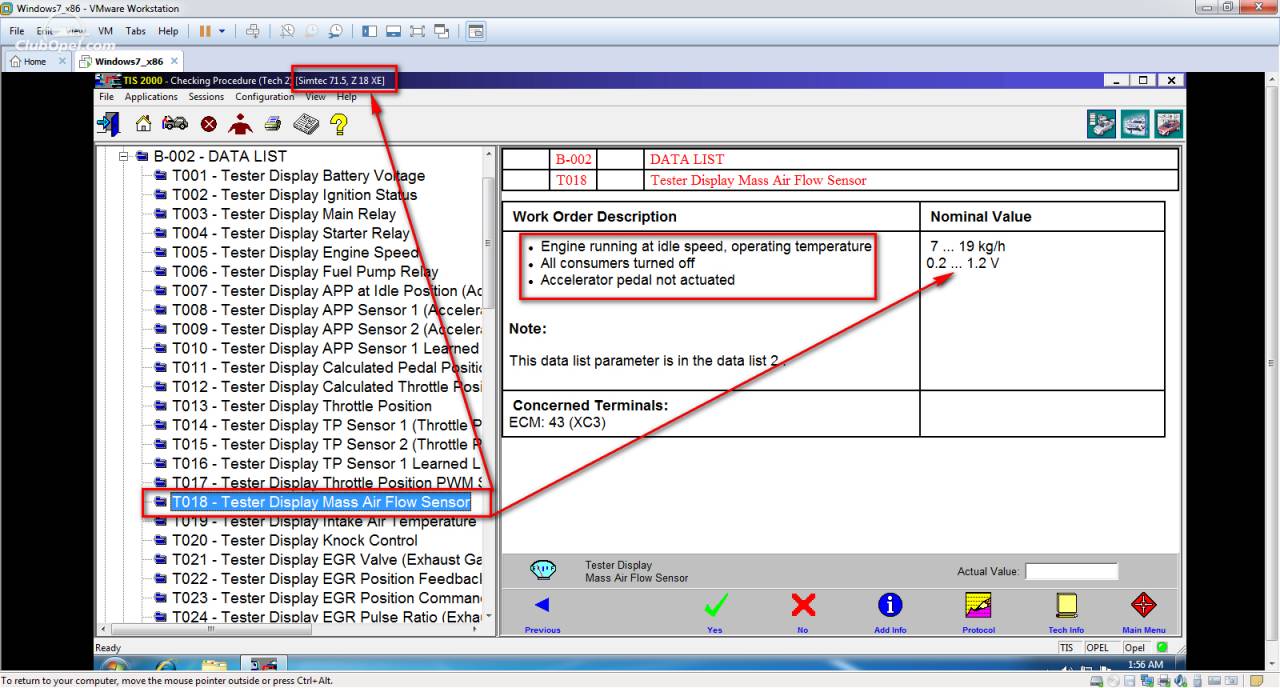

salut, imi poate spune cineva care este valoarea la ralanti a debitmetrului pentru z18xe? am consum instant undeva intr 1.3 si 1.5 l/h. Ca si erori am de lambda 2 incalzire si oxigen .
ca si valoare imi da undeva la 3 g/s.
ca si cautare nu am gasit valoarea pe forum.
daca sunt altii mai norocosi.... multumesc
