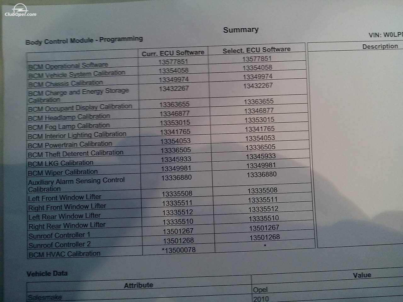

Nu cred ca e de la dat km inapoi, cel putin in cazul meu pt ca am masina de noua. Ultimele update-uri le-am facut anul trecut in luna mai, cu MDI, cod securitate samd. Asta e o poza dupa versiunile de software care le am si care au fost trimise la Opel pentru a primi un VCI code
Problema nu e ca nu isi pastreaza setarile, ci ca de fiecare data cand pornesti motorul afiseaza primul parametru, adica trip1 (nu ramane pe ultimul afisat la oprirea motorului... de ex cons instant)... apoi poti muta pe oricare alt parametru (cons mediu, instant, range, viteza...) care sunt afisate corect, adica valorile ramase la oprirea motorului. Asa e la MY2010, vad ca la cei cu an >2010 e altfel.

Nu are km dați înapoi. Clau70 a explicat f.bine problema.
@clau70 îmi spui te rog ce numãr de soft ai tu adicã ultimul?
Eu unde pot sã verific numãrul de soft?
Am dvd 800 cu navigator.
  • clau70
  • Mesaje scrise: 3,328
  • Masina: Astra 2010 A20DTH
Versiunea softului cred ca se poate verifca si cu un opcom, iar cu MDI, cod securitate... se verifica in baza de date a fabricantului daca exista o versiune mai noua. Nu ma pricep foarte tare, dar sunt colegi care pot explica mai bine.
