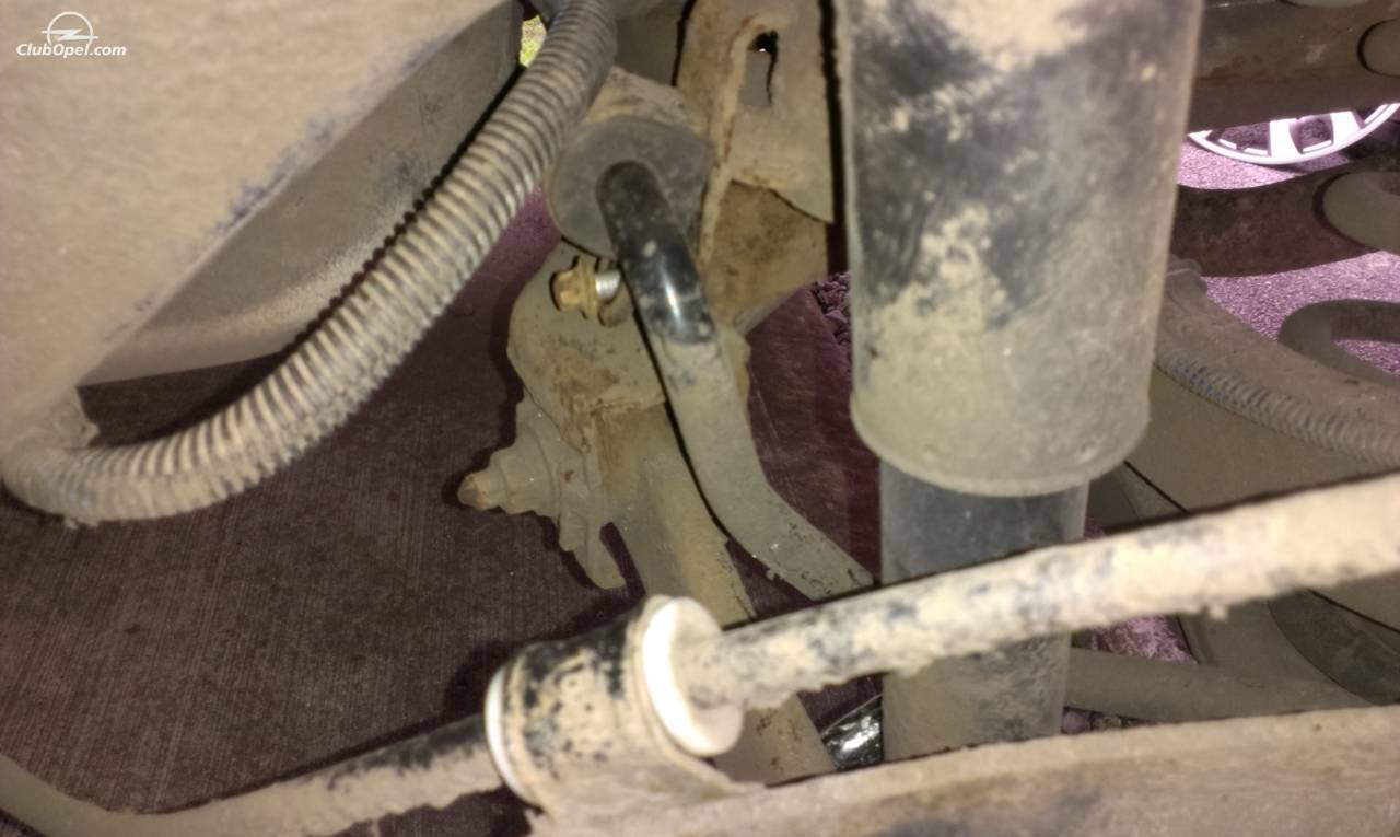

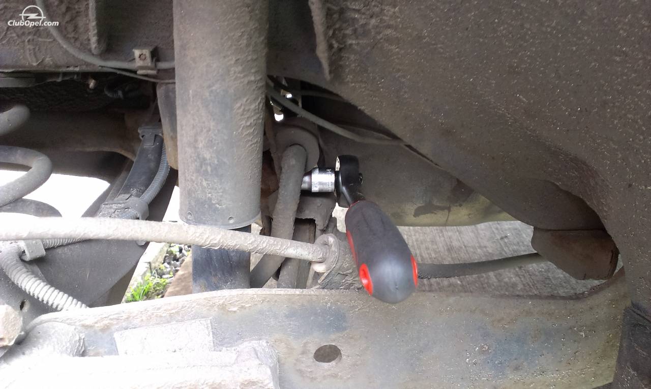

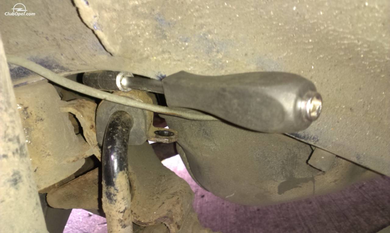

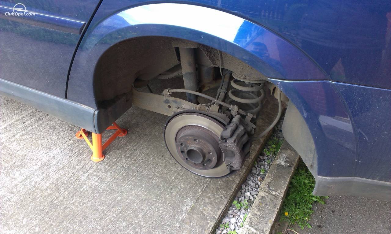

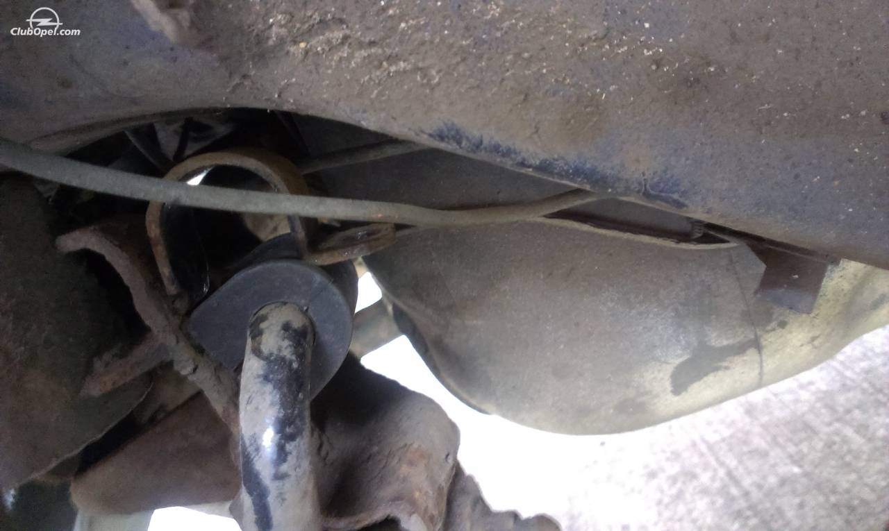

Salutare prieteni...astazi din cauza zgomotelor prea mari din spatele masinii la denivelari am schimbat bucsele barei stabilizatoare spate. Cum nu am gasit nici un tutorial pentru asta am facut eu unul. Ce aveti nevoie:
2 capre auto, elevator sau ceva e care sa suspendati spatele masinii fara roti.
un E12 pentru suruburi
un cric pentru a va ajuta la punerea noilor bucse
o coarba auto tot pentru ajutor
o surubelnita dreapta mai mare
Pas 1: suspendati masina si dati rotile jos
Pas2: indentificati bara de stabilizare, bucsa si surubul ce trebuie desfacut
Pas3: desfaceti surubul
pas4: dupa ce ati desfacut surubul cu o surubelnita ridicati suportul bucsei in sus
pas5: puneti bucsa noua
pas6:puneti suportul peste bucsa si cu ceva tineti contra de sus ( eu am folosit o tubulara lunga) si de jos folosind cricul impingeti in bara de stabilizare in sus pana intra bucsa in suport.
pas7:apasati cu podul palmei (sau altceva) in suport pana permite sa puneti surubul , puneti surubul rotile si asta e
TIPS: pe una dintre parti aveti conducete de frana...mare atentie la ele

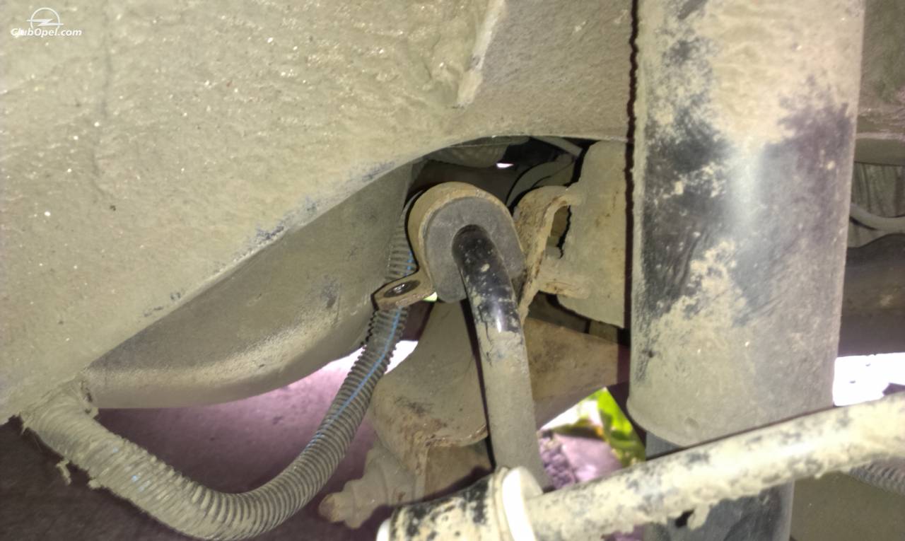

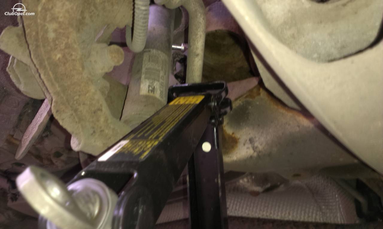

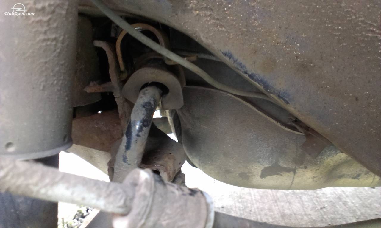

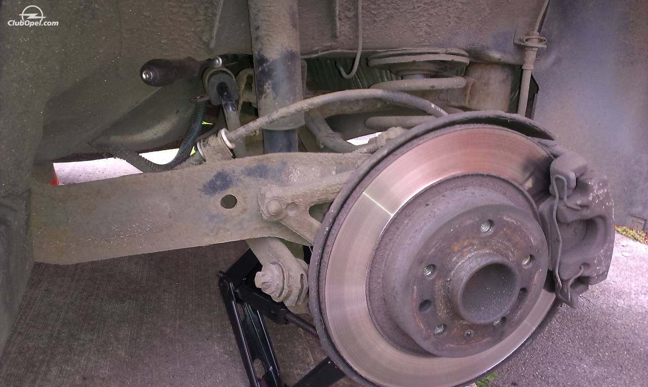

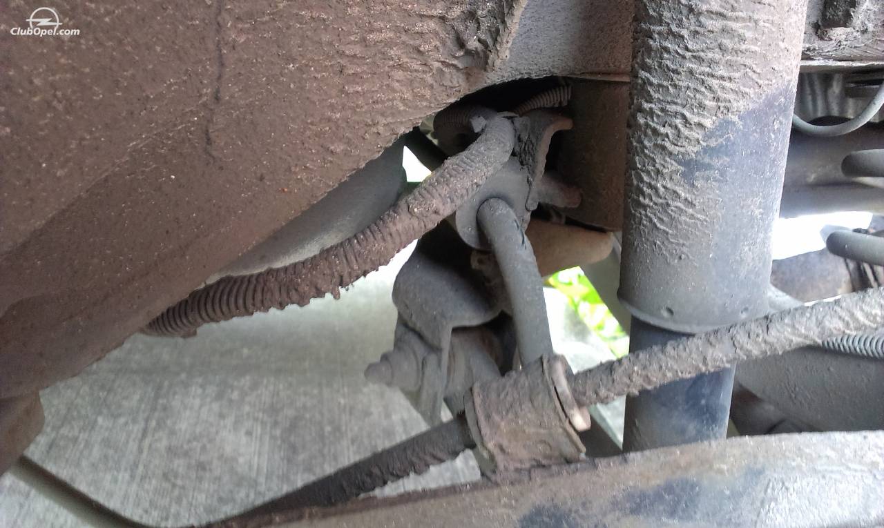

TIPS: pe una dintre parti aveti conducete de frana...mare atentie la ele. In caz ca nu puteti pune cricul in anumite pozitii, puteti folosi o coarba sa impingeti in bara stabilizatoare facand parghie cu bratul. Tot de coarba va ajutati si sa departati bara sa puteti pune bucsa.
Spor la treaba.
