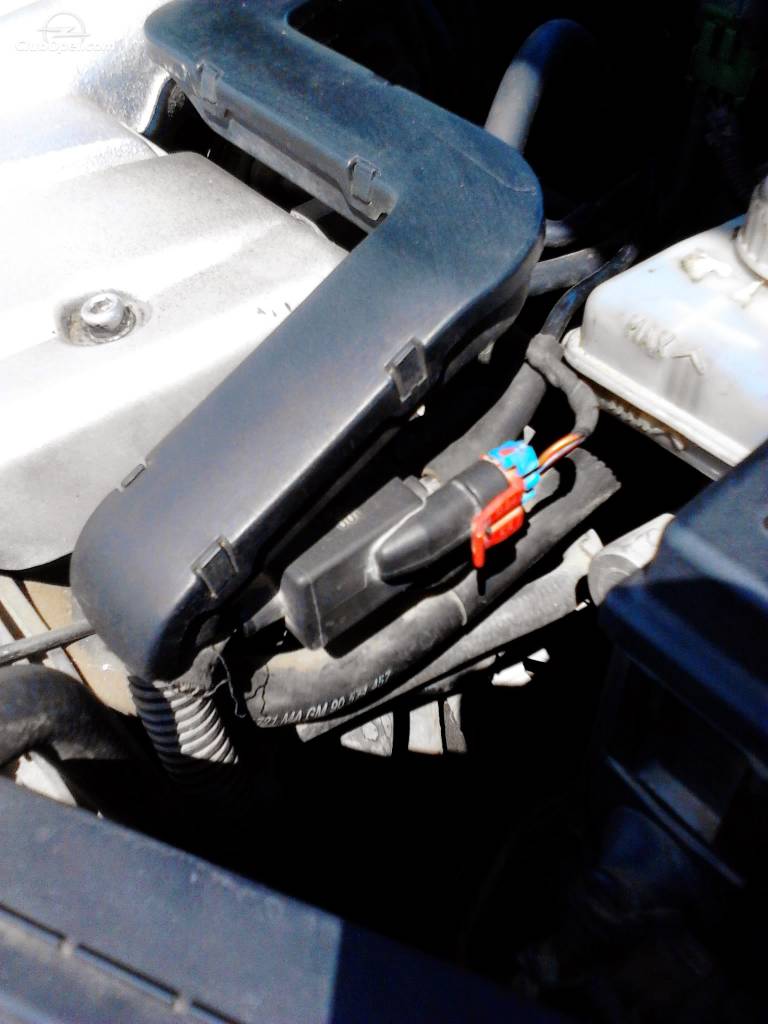

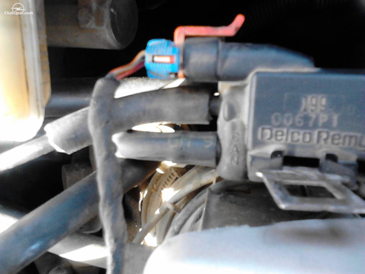

  • petricavlad37
  • Mesaje scrise: 547
  • Masina: Meriva 2009 x16xep
Sal.
Aerisește rezervorul de vapori
  • nr1cristi
  • Mesaje scrise: 63
  • Masina: Vectra 1994 c16nz
  • Cont inregistrat: 15 Sep 2010
cred ca e pozitionat in ala parte..si parca arata putin altfel ..😉 z16xe am motorul,... totusi cum il verific?
  • big_electro61
  • Mesaje scrise: 4,492
  • Masina: Astra 2008 Z13DTH
Se scoate conducta de plastic din furtunasul de legatura cu admisia si se obtureaza cu un cep,dop sau surub adecvat diametrului respectiv.Se porneste motorul si se urmareste efectul...
