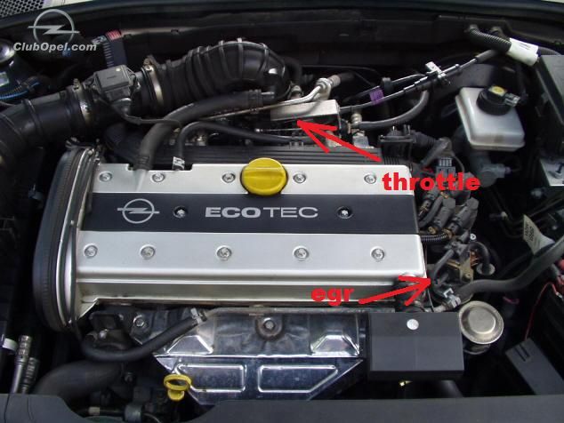

Inainte de operatia de curatare, deconecteaza bateria de acumulatoare(sa nu te trezesti cu alte erori). La EGR ai doar doua suruburi, deconectezi mufa si furtunasele de vacuum si il cureti. La throttle body(carburator), ai 4 piulite, deconectezi mufa de la YAC, de la senzorul clapetei, scoti inainte furtunasele de racire(o sa iti curga ceva lichid de racire), desfaci cablul de acceleratie, indepartezi tubulatura de aer, il scoti si il cureti. Mare atentie pe ''conturul'' clapetei de acceleratie, o sa gasesti depuneri la greu.

Multumesc ksper pentru poza si indrumari. Chiar aveam dubii despre pozitia egr-ului. Din ceea ce spui tu pare usor de facut.
Ce imi recomandati pentru curatarea pieselor? (solutie, spray)
