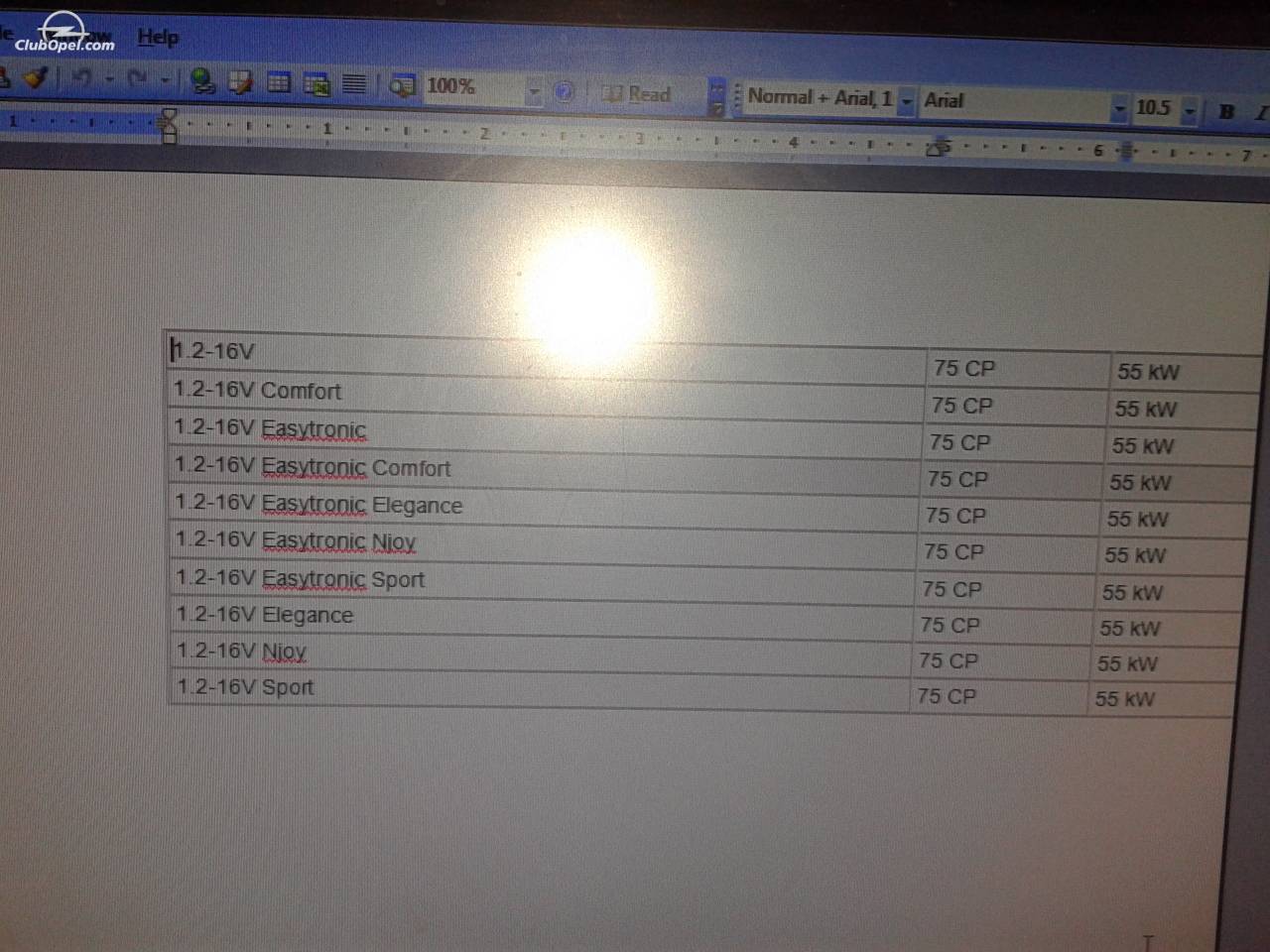

Cauta pe cineva priceput care are si ceva scule, complicat nu este numai ca trebuie scos tamponul, cureaua de accesori si atunci se poate observa mai bine. Atentie a nu se porni motorul cu tamponul scos, nu va fi nevoie , se vor vedea urmele de scurgeri. Sant mai multe detali aici pe forum cu privire la pompa apa la Z12XE,Z10XE, comune atat pe corsa cat si pe agila. PS. motorul tau are 75 cp

Nu, are 70 CP , 55 Kw , 1,2 benzina

Hm... uite

Posibil sa fie 75 Cp, nu am actele intrucat am facut inmatricularea si am doar dovada inlocuitoare a CI pe care scrie Corsa C DB11 , capacitate 1199 cmc si cam atat 😊
