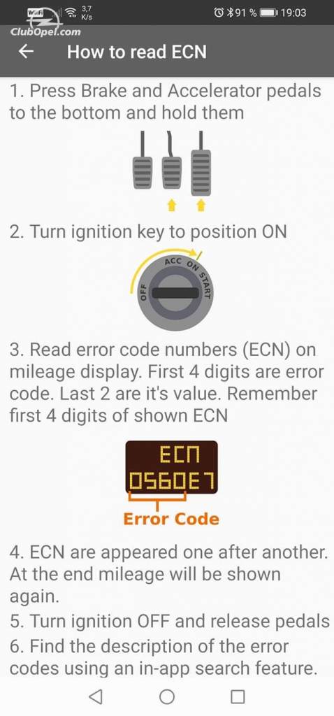

Uite aici cum vezi ce erori ai si le postezi , pana ajungi la un tester...
