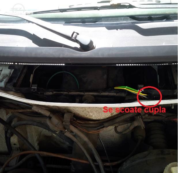

Doar pe la motor se umbla.
Se scoate chederul, acela lung dupa care se scoate plasticul ala ca un burlan (schederul se pune peste margine lui) dupa ce sa scoate plasticul acela se vede filtrul de polen. Acesta este prins cu doua cleme pe capete, se scoare filtrul si sub el se vede siguranta.
La montare se procedeaza invers, cand se pune burlanul inapoi sa ai grija cum i-l bagi in canal ca pe spate este o garnitura si sa n-o ei inainte la remontare, altfel o sa-ti intre apa pe acolo.

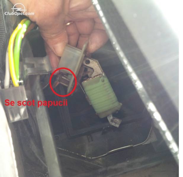

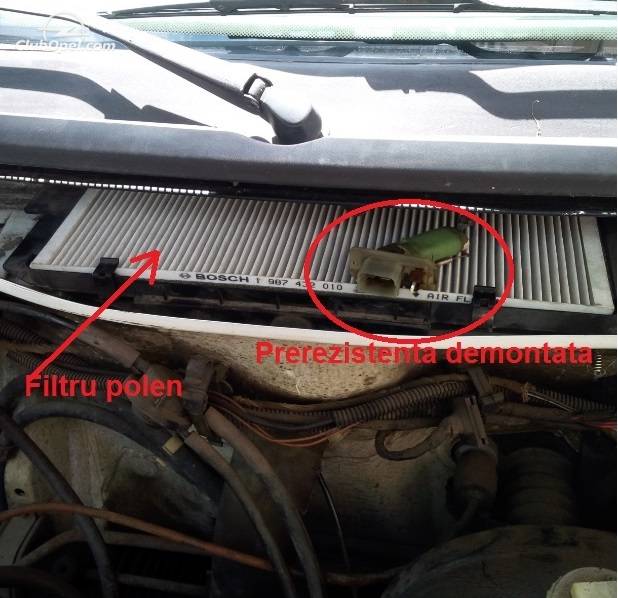

Am reusit sa demontez prerezistenta :
Se inlatura filtru polen
Se scoate cupla (mama)
Se demonteaza contactul tata al cuplei, care are in continuare prerezistenta
