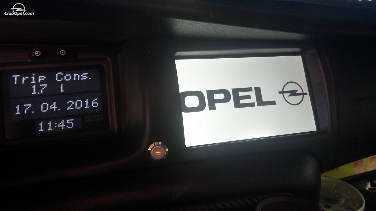

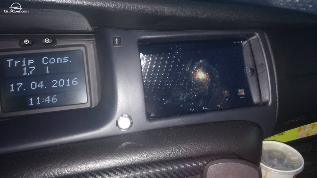

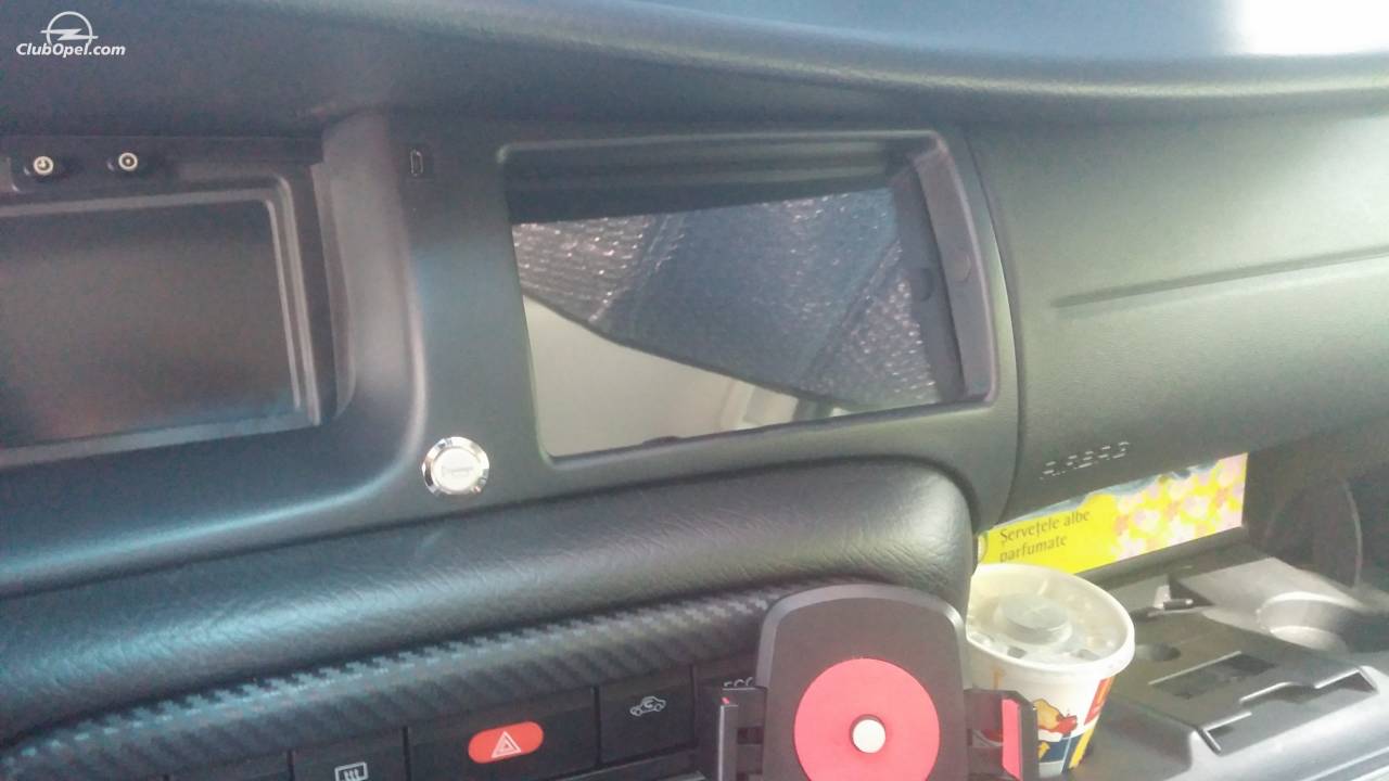

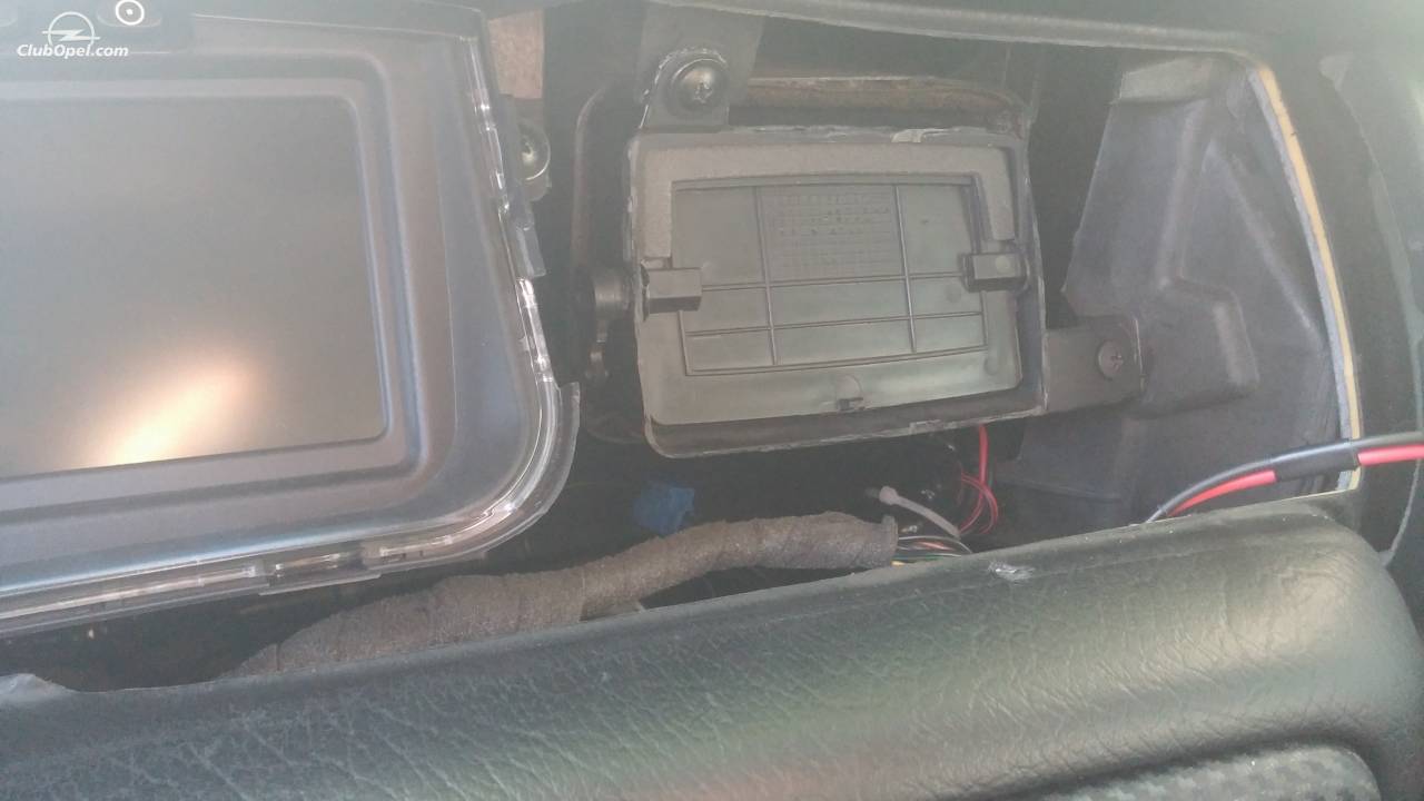

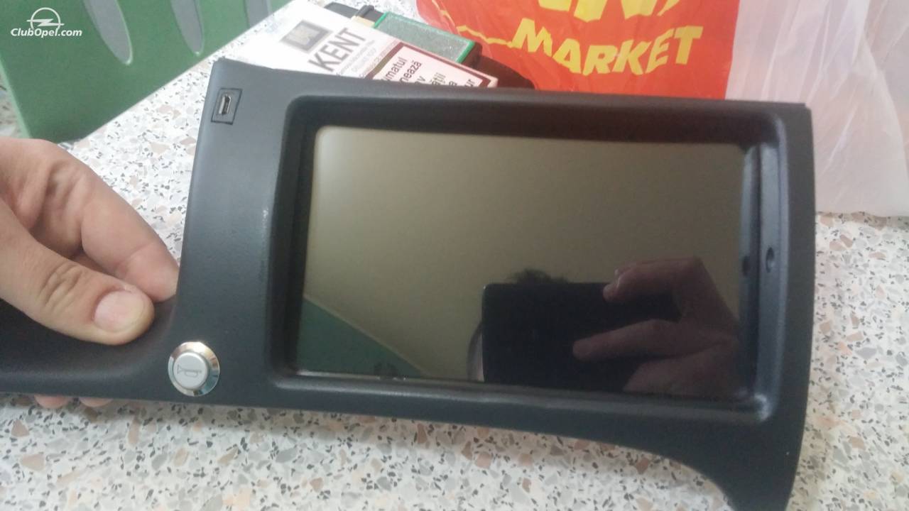

dupa multe incercari am reusit montarea unei tablete cu Android in locul aeratoarelor centrale la Vectra din dotare.Mai jos cateva poze cu rezultatul:,
si un video aici:http://www.youtube.com/watch?v=dvjCbRMxxzg

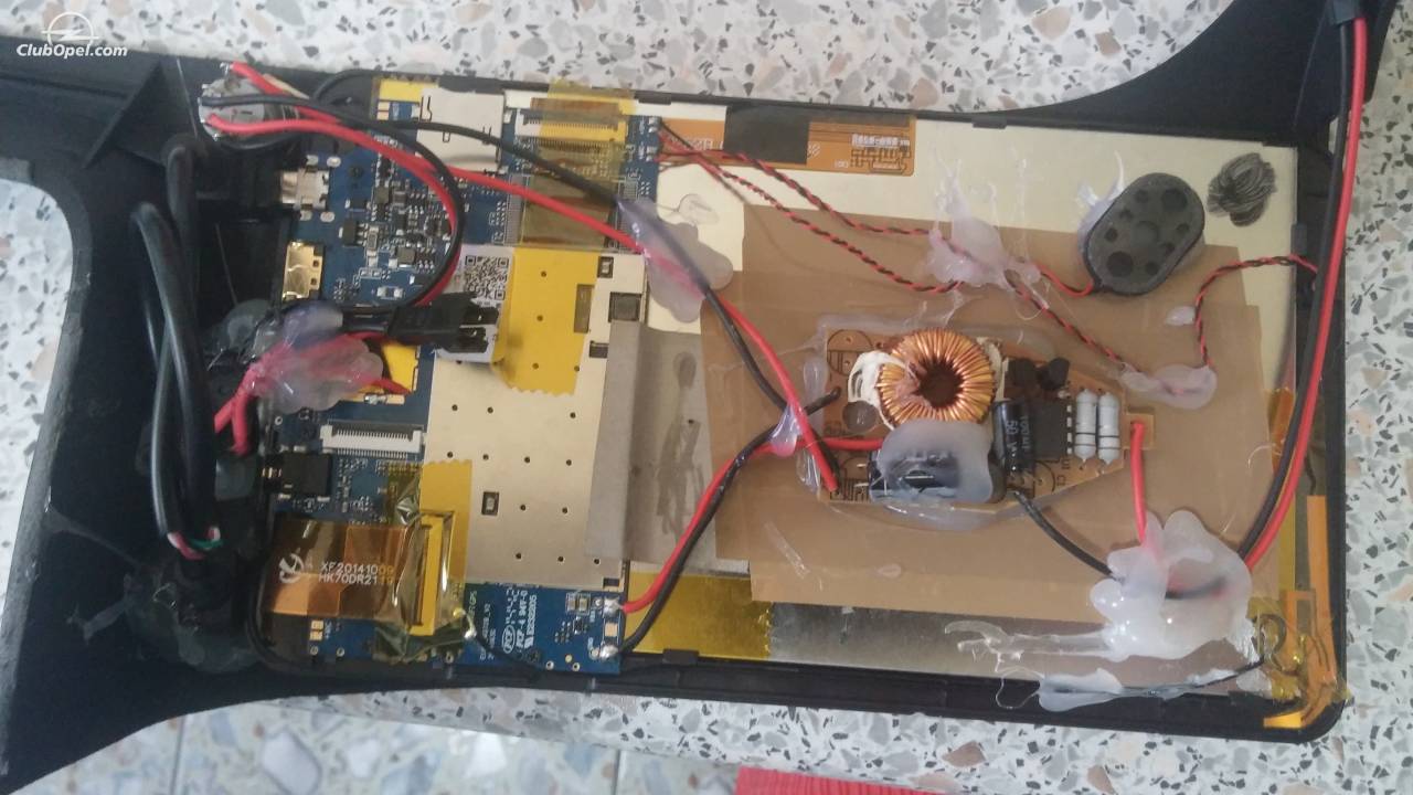

montind permanent tableta as fi ingrijorat de bateria tabletei pe timpul verii cind se face f cald in parcare.
  • iandre2006
  • Mesaje scrise: 11
  • Masina: Vectra Z18XE din 2002
  • Cont inregistrat in: 22 Apr 2016
  • Garaj Mesaj Privat

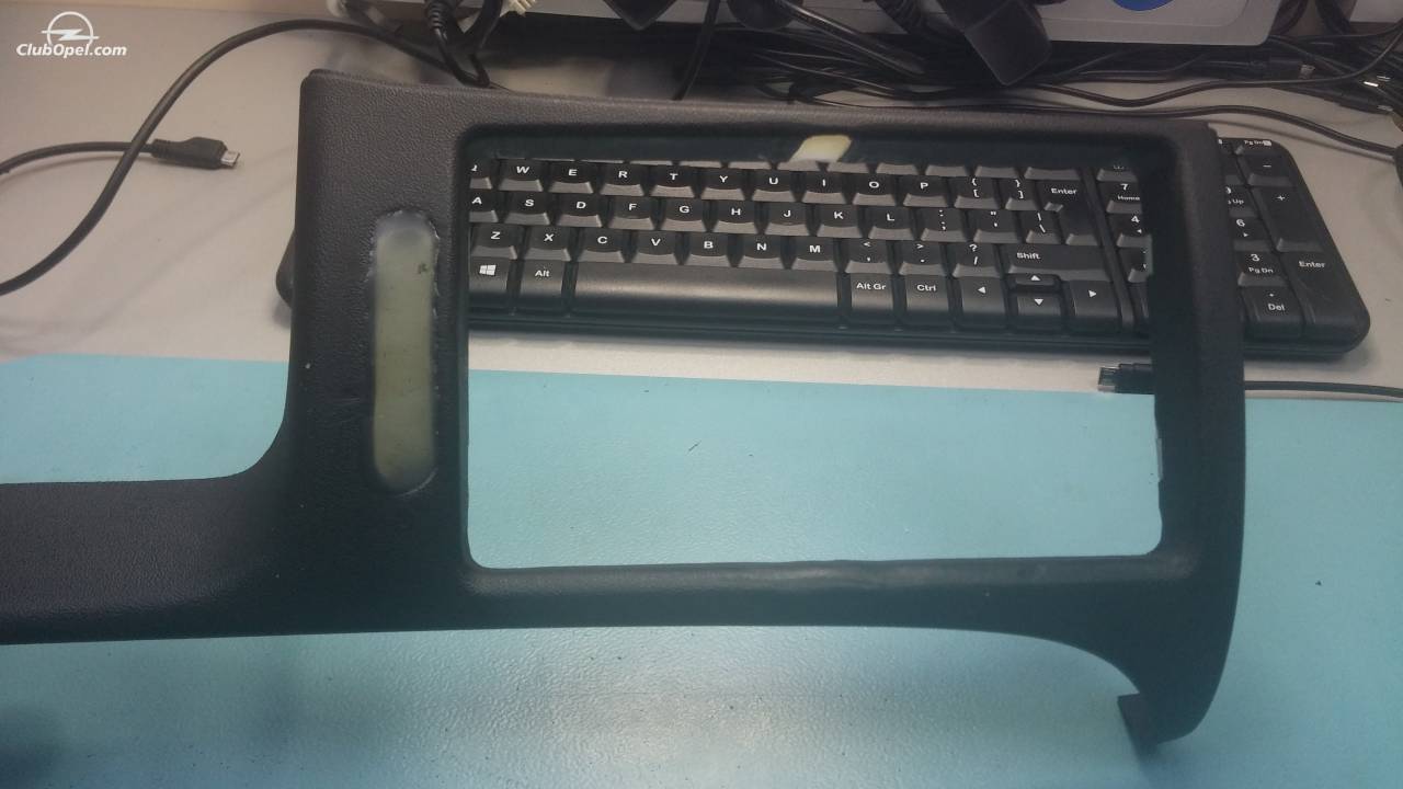

am eliminat bateria din circuit!Tableta se alimenteaza prin intermediul unui alimentator de 5V/2A a carei iesire este pusa in locul bateriei.Exact ca in poza de mai jos

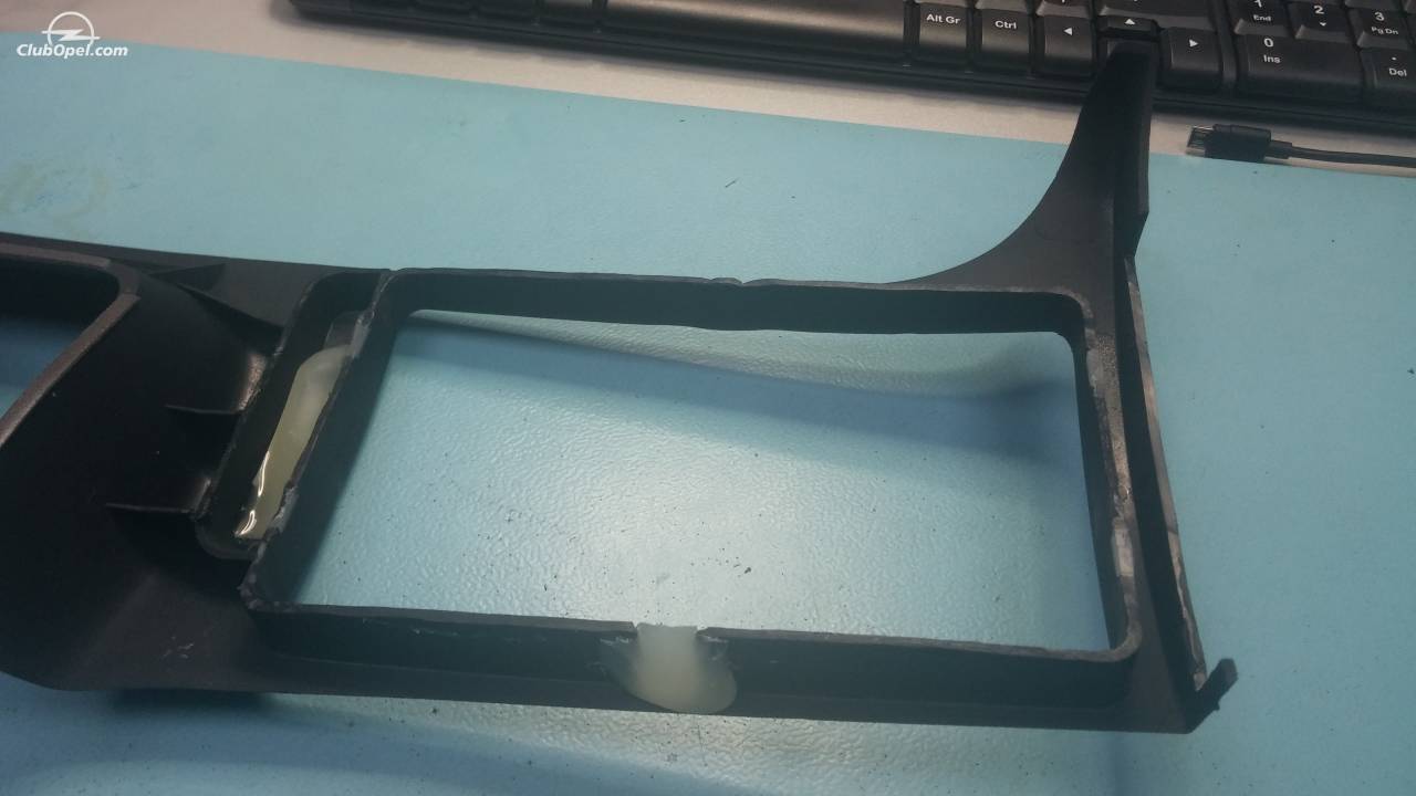

fara tableta care a fost un cadou toata investitia a fost in jur de 300 ron asta insemnand vopsirea consolei la un service care lucreaza cu plastic,butonul de power,cablul usb si modulul care porneste tableta la punerea contactului.Ca si timp de executie undeva la doua saptamani pentru ca nu am avut timp dedicat doar pentru asta....oricum satisfactia este maxima alaturi de aprecierile celor care au vazut-o.

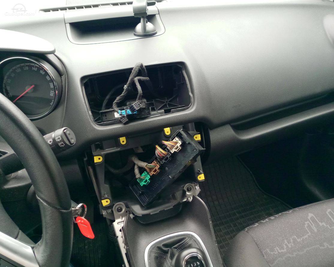

Foarte tare, felicitari iandre2006, acelasi lucru studiez si eu pentru masina mea (Opel Meriva B) tot in locul aeratorului central.
edit: in locul aeratorului se potriveste o tableta de 7 inch.

Pare un pic departe dar nu este, sub aerator este radio cd-ul si se ajunge (butona) usor cu mâna, pe de altă parte m-am trezit si eu acum când a venit frigul si nu mai pot face nimic.
Am mai studiat si câteva zeci navigatii-multimedia, dedicate sau nu, au o gramada de dotari gen... camera marsarier, wi-fi, bluetooth, gps, modulator FM, si multe altele, se integreaza in locul radio cd-ului, dar nu e buget.
De mult mă tot gândeam să integrez o tabletă (pe) prin bord, pe undeva... variantă destul de bună cu tableta datorită faptului ca androidul este foarte versatil, sau o altă variantă ar fi un gps 7 inch cu intrare av-in dar marea majoritate a lor sunt cu windows, cea ce nu imi place deloc. Am gasit câteva gps-uri cu android... studiem !
