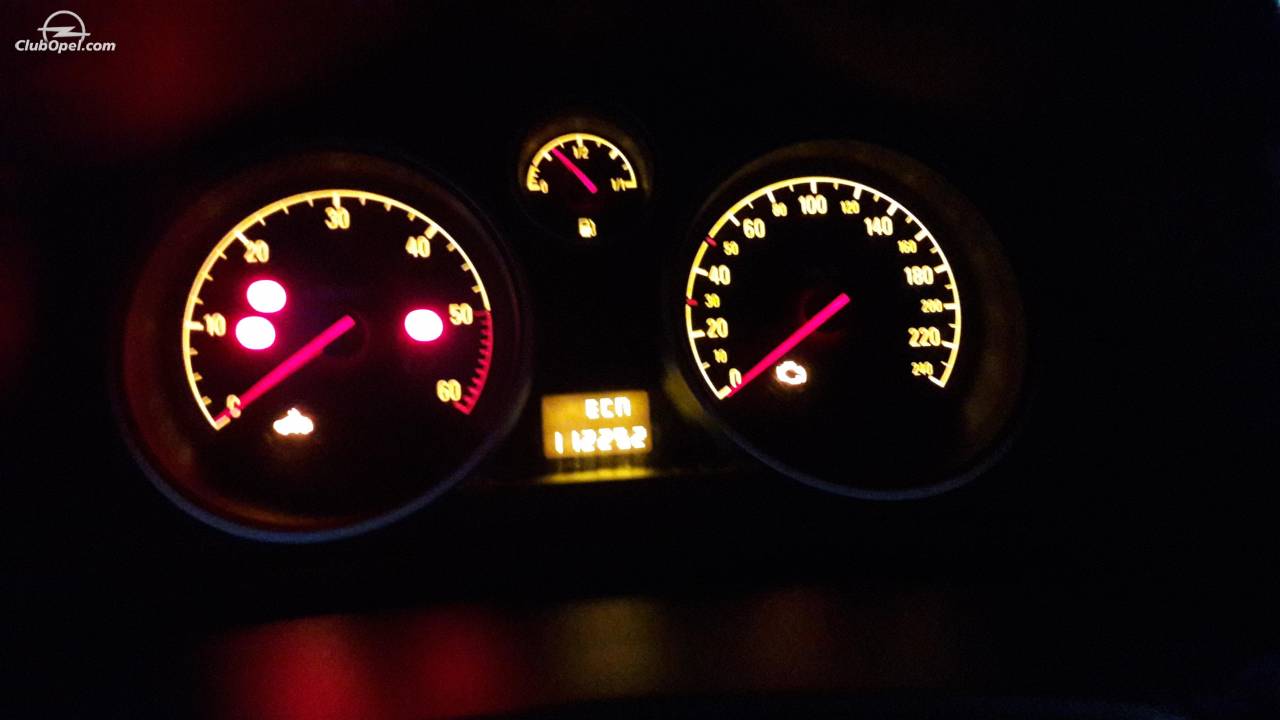

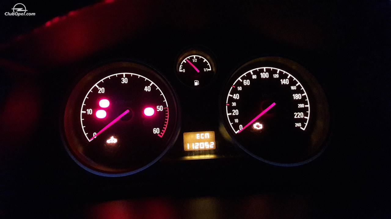

Simptome: In mers se aprinde martorul cheie in bord si ramane turata la 1500 ture, fara a mai raspunde pedala de acceleratie:
Cod(uri) eroare: 112252 / 112052

Salut.Am avut si eu problema asta. Cel mai probabil este un contact pe traseul pedala acceleratie ecu. La mine cred ca a fost de la o mufa care se afla intre cutia de sigurante si comtra aripa. Eu am motor 1.9 dt 120 cp. Problema este ca nu prea ai cum sa ajungi cu mana Eu am bagat o suru belnita si am miscat de ia. Pana la urma am reusit. Succes

Sau chiar pedala in sine e problema. Mai precis senzorul(potentiometrul) din ea. Demonteaza pedala si curata in prima faza. Gasesti tutoriale pe net.

Toata treaba este sa reusesti sa stingi becul indicator esp . Cu diagnoza nu cred ca rezolvi ceva.

Erorile le ai deja. Nu te mai ajuta cu nimic diagnoza. Nu iti spune exact unde e problema ci asa cum a spus @petreiulian le iei pe rand. Eu as incepe cu pedala pt ca e cel mai usor. Becul de la esp se va stinge singur dupa ce rezolvi problema. Eroarea va ramane stocata pana cand pui un tester si o stergi. Esp nu functioneaza pt ca nu sunt intrunite conditiile, iar masina e in safe mode. Adica te poti deplasa pana la service. Turatia sta la 1500 tocmai pt a te putea deplasa.

Da, o sa incerc asa cum a rezolvat si Iulian, partea buna este ca daca opresc motorul si il pornesc masina isi revine, functioneaza normal, fara eroari, la o anumita perioada de timp 1-2 h de mers face din nou, o opresc o pornesc si isi revine....
Ieri a mers ok, fara probleme pe A2 dupa ce am repornit o..
