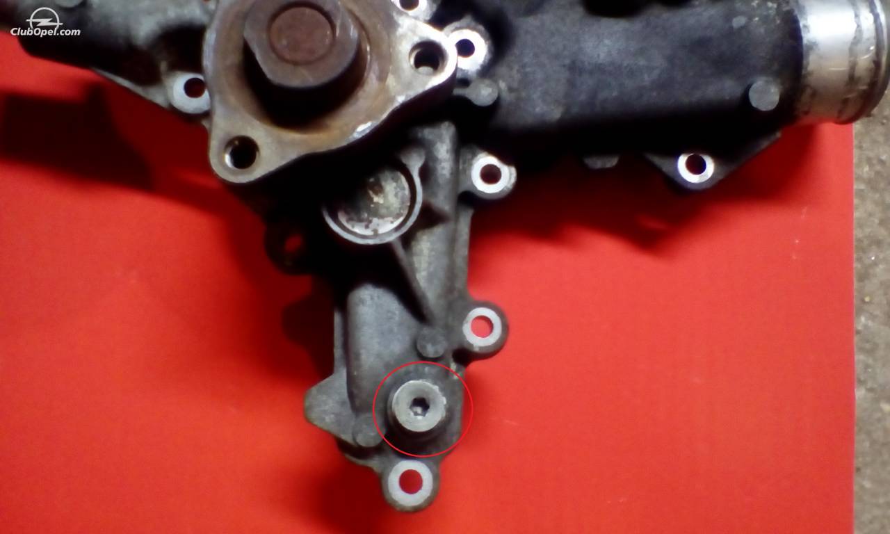

pompa are un surub de scurgere la baza, singurul care se desface cu T30 cred.. vezi sa nu curga pe-acolo. Eu am schimbat-o acum 3 saptamani si n-avea nimic(am confundat haraiturile rolei de intindere cu pompa de apa)..recomand HEPU la 204RON.

Cum ajung la surubul de scurgere? Trebuie sa demontez ceva?

Da, trebuie demontata roata dreapta-fata si aparatoarea din plastic de la cureaua de accesorii(fulie vibrochen) si mai apoi daca n-ai camp vizual(nu stiu cum e la Z12XEP) trebuie demontat suportul motor. Surubul e mai jos de fulia pompei de apa, chiar intre "picioarele" suportului motor. Iti recomand sa speli intai cu apa si detergent de vase, si mai apoi sa urmaresti unde curge.. NU PORNI MOTORUL DACA E SUPORTUL DEMONTAT!
