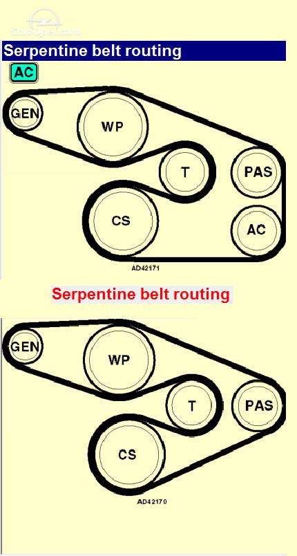

Dupa mine poate fi din distributie sau ceva de pe cureaua de accesorii:
- Prima data asculti cu cureaua de accesorii montata.
- Da-i cureaua de cureaua de accesorii jos si invarti-misti de fiecare fulie sau rola si vezi care din ele are probleme, joc, zgomote etc...
- fulie alternator
- rola intinzatoare
- fulie pompa apa
- fulie compresor AC (sau rulment compresor ac invarte-misca de ea)
- fulie arbore cotit (sa nu aibe joc)
- fulie ghidare (in poza "PAS" nu stiu cum ii spune in fine.)
Faci o proba si cu pornire motor fara cureaua de accesorii montata daca zgomotul nu se mai aude distributia este OK.
si cauti pe cureaua de de accesorii care piesa face rrr.
(Atentie! pornita nu mult timp, motorul nu va avea racire + ca se va descarca bateria doar cat sa vezi daca este din distributie sau ceva de pe cureaua de accesorii)
Cand pornesti masina cureaua de accesorii scartie sa nu fie slabita...
X20DTH & X20DTL Cureaua de accesorii.
Nu stii daca te ajuta cu ceva, dar eu unul asa as face.
