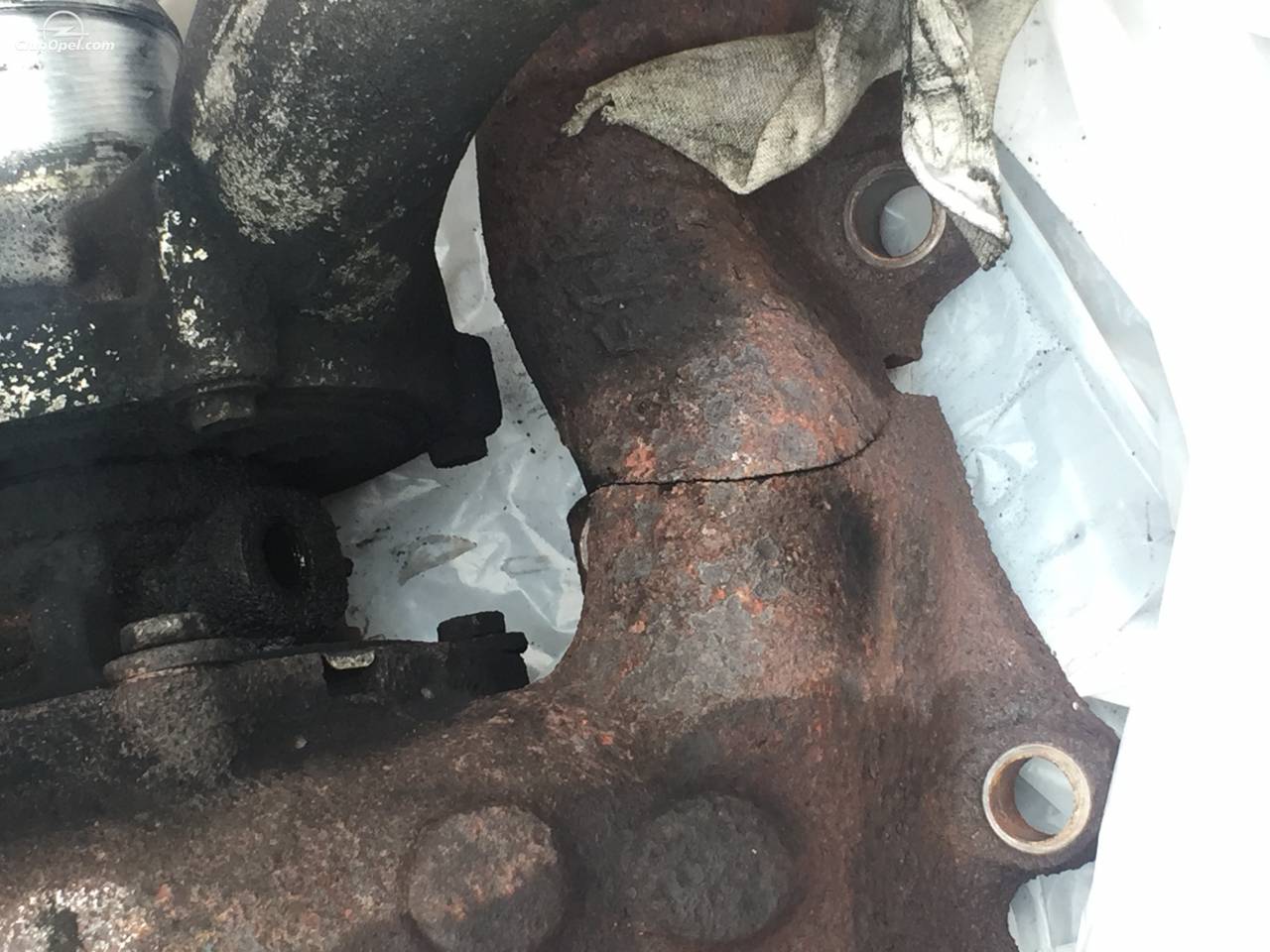

Buna seara! Am un opel astra h 2005, 1.9 diesel 150 hp! Azi am demontat turbosuflanata in reprezentanta si au gasit o fisura la galerie! Ma ajutati va rog cu un turbo stricat( cod. 755046-1), sa schimb acea galerie fisurata, sau sa-mi spuneti unde pot gasi! Nu am suma necesara pentru un turbo nou! Va tine daca se sudeaza ?Atasez o poza unde se vede si fisura!multumesc anticipat

Nici nu o poti suda acolo si in al 2lea rand poti cumpara una sh si faci comparatie intre ele care este mai "buna".

Am avut o problema asemanatoare pe un Z19DTH. Galeria crapata. In primul rand ar trebui sa afli DE CE a crapat... la mine a fost din caiza montarii gresite a evacuarii care forta in galerie. Repararea e relativ usoara si ieftina dar nu pot spune cat tine (am mai putin de 1 luna de cand am lipit-o si pana acum e ok). Se lipeste cu pasta de lipit tobele de esapament cu galeria data jos si incalzita cu torta dupa lipire. Un tub de pasta costa vre-o 15 lei 😊

Se poate suda, iete ce zice goagal http://oferta-oradea.ro/ofe...nse-carcase-turbo

Na... e posibil aia sa poata dar te costa... plus ca omul are galeria sparta si e cam nasol la sudura... eu am sudat-o de 3 ori si n-a tinut... acum lipita vad ca e ok.

Eu zic sa va verificati DPFul la turbo si galerie de evacuare cu fisuri si alte probleme.

@dancuciureanu, ce sudeaza aia pare a fi in aluminiu, galeria crapata fiind din fonta. A mai fost discutat subiectul pe un topic de-a lui "pantazescu", el a avut galerie fisurata si s-a ajuns la concluzia ca nu se merita sudat, ci inlocuit.

Cel din link sudeaza si fonta, se demonteaza, se fixeaza pe o tabla cu suruburi sa fie plan, se incalzeste la rosu, se sudeaza cu electrod de inox sau in gaz inert cu sarma inox. Daca este necesar se reface planul.
Mai exista specialisti si au scule, restul a ajuns beton concasat si fier vechi, traiasca baietii destepti. Ar trebui impuscati si averile confiscate, exact cum a fost executat Ceausescu pentru (printre altele) subminarea economiei nationale.
