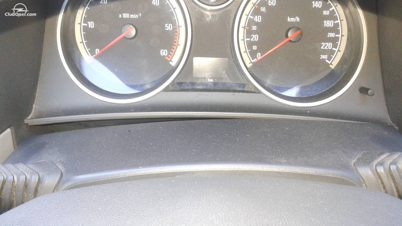

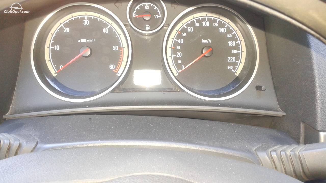

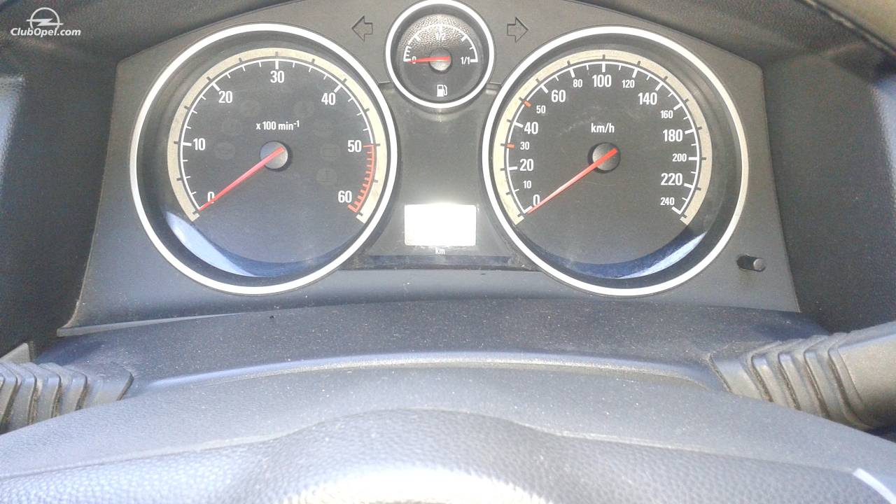

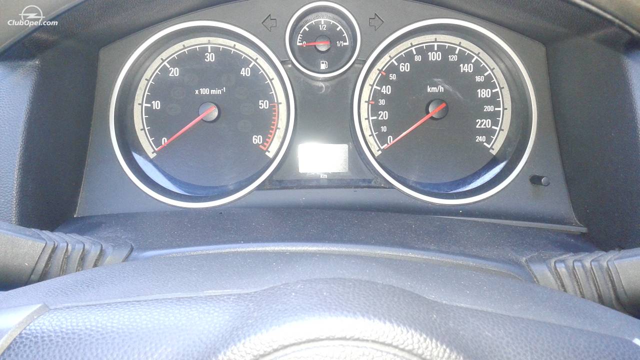

Salutare. Am nevoie de putin ajutor din partea voastra. Am dat search sa caut problema pe care o am dar nu am gasit nimic. Poate nu am cautat ce trebuie de aceea am si pus titlul asa generic.
Problema este cu instrumentele de bord,CIM, semnalizare... sau cum se numesc. Se rasuceste stanga-dreapta cand rotesc de volan. Cred ca are legatura si cu sistemul care blocheaza volanul dupa ce scoti cheia din contact pentru ca treaba asta se intampla doar daca este volanul blocat. Am sa atasez si cateva poze sa vedeti despre ce este vorba. Multumesc.

blocul ala care ti se misca cu volanul se numeste CIM

Ok mersi. Are rezolvare ? Un surub de strans ceva ? Sa stiu pe unde sa umblu 😊

nu stiu, nu am dat niciodata jos CIM-ul, insa daca cauti sigur gasesti ceva tutorial
LE: uite aici cum se desface:
https://www.clubopel.com/viewtopic.php?t=116436

Ce se mișcã acolo are legãturã cu reglarea volanului pe înãlțime și adâncime, o fixezi în poziție dreapta și strângi cu maneta din stânga jos,la mine era într-o parte când am cumpãrat-o.

Am facut si chestia asta, tot se misca. Am sa desfac saptamana viitoare volanul sa vad care e treaba pe acolo.

Am avut si eu problema asta, imi amintesc ca s-a rezolvat prin strangerea unui surub slabit in timp. La volan ai o chestie care il blocheaza cand scoti contactul si ca sa ajungi la ea trebuie sa dai jos airbag+volan+CIM.
