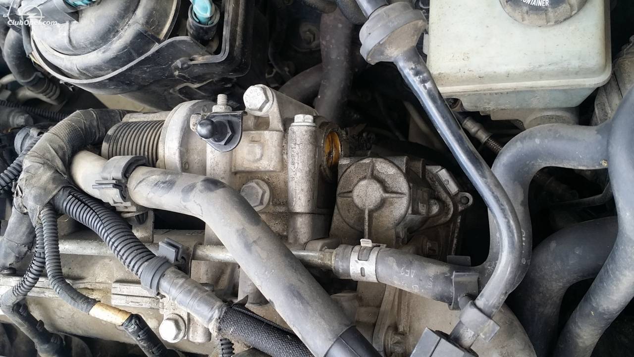

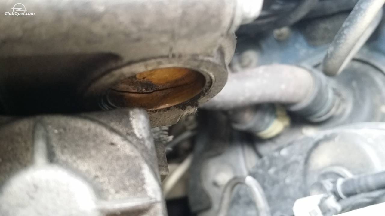

Salut puteti sa îmi ziceti ce îmi afecteazã fisura aceea si cat m.ar costa reparatie si ce este acel obiect unde este fisura

Daca vad eu bine este EGR ....si se schimba...trage aer fals cred ....nu sunt foarte sigur.

Da am aflat ca este egr dar caut dacã se poate doar dopul acela din alama (cred) care este fisurat

Nu cred sa gasesti doar acel dop si nici sa-l poti schimba.
Poti incerca sa-l lipesti la cineva care se pricepe sa lipeasca acel material.
Sau cauti un egr cu electronica dusa, il cureti bine si inlocuiesti partea mecanica (electronicao pastrezi de la al tau).
