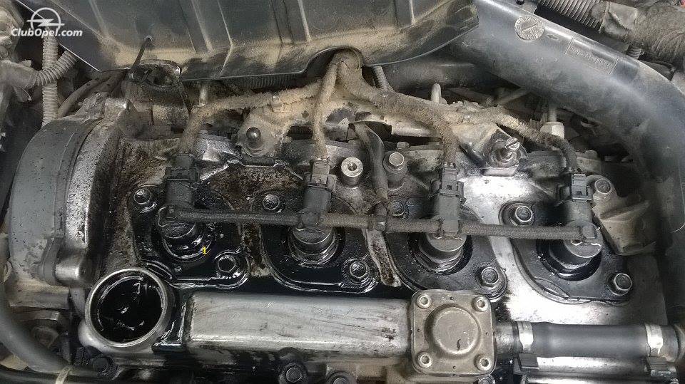

Simptome:Masina prietenei.. azi intamplator am vazut dupa plecarea ei de pe loc o pata de ulei..fapt care m-a facut sa o sun sa se intoarca inapoi pentru a vedea de unde mai exact este acel ulei.. locul l-am aflat dar cauza..poate ma puteti ajuta!
In imaginea de mai jos..la injectorul deasupra "busonului" de ulei, in locul marcat cu "1 " cand porneste motorul incepe sa "taraie" ulei de acolo.
Ceva idei? 😢

Doar de curiozitate, ce ulei de motor folosesti ? Daca mergi pe ceva gen 5w40, atunci probabil ca Motul X-Cess 5w40 te-ar putea ajuta o vreme (e mai gros, deci curge mai putin pe la injectoare daca sunt terminate garniturile exterioare de etansare ale injectoarelor) la pachet cu o spalare de motor odata la cateva luni de zile. Intr-un final, tot va trebui sa-i schimbi aceste garnituri la motor la injectoarele la care curge ulei. Eu la Astra G 1.7cdti 2004 Z17DTL am un injector care tzacane (injectorul nr.1) si la care curge putin ulei pe langa exact ca in poza ta, doar ca mi-am propus sa nu umblu acolo pâna nu demontez si reconditionez injectorul cu probleme (o sa intervin doar atunci cand nu se mai poate continua cu injectorul partial-defect care are un defect mecanic si tzacane doar la cald).
Alegerea e a ta cu privire la cum vei proceda in continuare pe problema luata in considerare.

Mersi frumos de sfaturi! Uleiul este 10w40.
Am fost ieri la un service si au spus ca sunt simeringurile/semeringurile( nu stiu exact cum se scrie) care vin montate pe capacul motorului si cica se va rezolva problema cu scurgerea de ulei. Inainte sa arunce asa mult, tatal sau i-a curatat uleiul de acolo cu varful unui cutit pe care a pus o carpa..si a 2-a zi am observat scurgerile masive.. cred ca a rupt si mai rau garnitura 😊).
Luni vin piesele si voi reveni cu verdictul final.

Salutare. Aceeași problemã o am si eu, mai exact ulei pe la semeringuri.
Am pus niste silicon negru auto (2+2) de vreo 2 luni. Stiu ca e improvizație dar numai curge.
