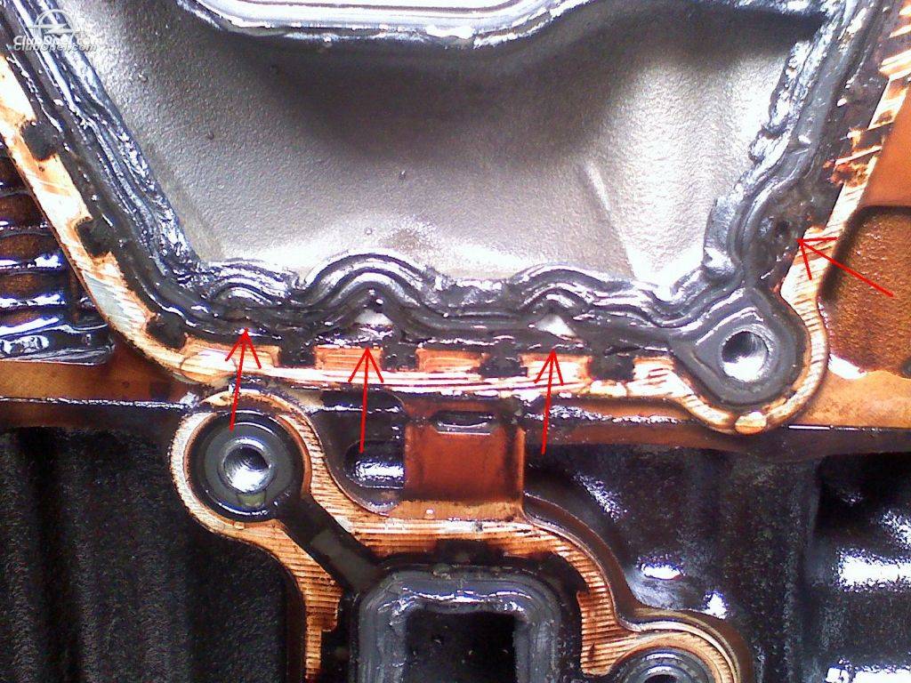

Chiulasa ovalizata sau garnitura chiulasa . Daca zici ca de un an ai problema asta cam ciudat ca ar fi trebuit sa se agraveze . E diesel sau benzina motorul?

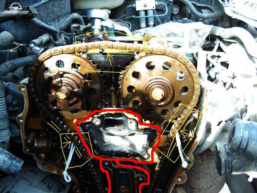

In prima faza trebuie verificata garnitura de la capacul distributiei,ea desparte circuitul pompei de apa de circuitul de ulei de la lant, in general asta e problema,daca nu se rezolva asa e garnitura de chiulasa
