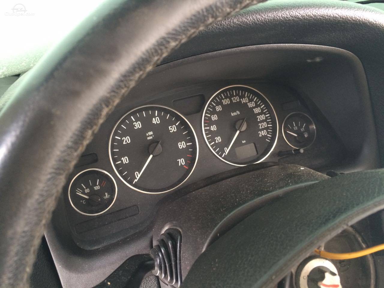

Salut . Vreau sa imi schimb ceasurile cu unele de bertone (vdo) ale mele sunt trw si din vina mea sau decalibrat.
Insa vreau sa stiu daca mufele din spate sunt la fel . adica se potrivesc plug and play sau trebuie ceva modificat ?
Va multumesc anticipat .

Nu e mai simplu sa le calibrezi pe ale tale?
Da mai multe detalii, cum le-ai decalibrat, poate te ajutam cu un sfat...
Si la subiect, din cate stiu eu mufele sunt la fel...

Am avut puse inele aftermarket si umbland sa le dau jos am atins vitezometrul. L-am dat la 0 si apoi la pornire arata 10 km/h . L-am asezat apoi la 0 si a mers.
La plecare ceasul de la apa era cu un cm sub 0. Si cand aveam 90 apa arata 70.
Benzina era decalibrata de mult. Adica se aprindea becu la benzina pana sa ajunga acu la linia rosie.
Si am zis mai bine le schimb si gata bataia de cap

Apelezi la cineva cu un opcom, si le calibrezi
Din opcom se pot seta la o anumita pozitie (axul) tu pui acele cum trebuie, apoi verificati...
Am facut acum recent operatia asta la o corsa C. Daca esti nitel atent, iti iese la marele fix

da stiu ca merge din opcom. le duce mecanic la fiecare limiuta si asa merg calibrate.
dar la mine cel de apa este dat peste cap. cand porneste la prima linie cand porneste sub ea cu un cm. asta nu stiu daca e tot din calibrare.

schimbate fara probleme
cine vrea ceasuri cu inele cromate negre doar ca sunt trw (lipite inele cu poxipol) la 100 lei
trebuie calibrate limbile
