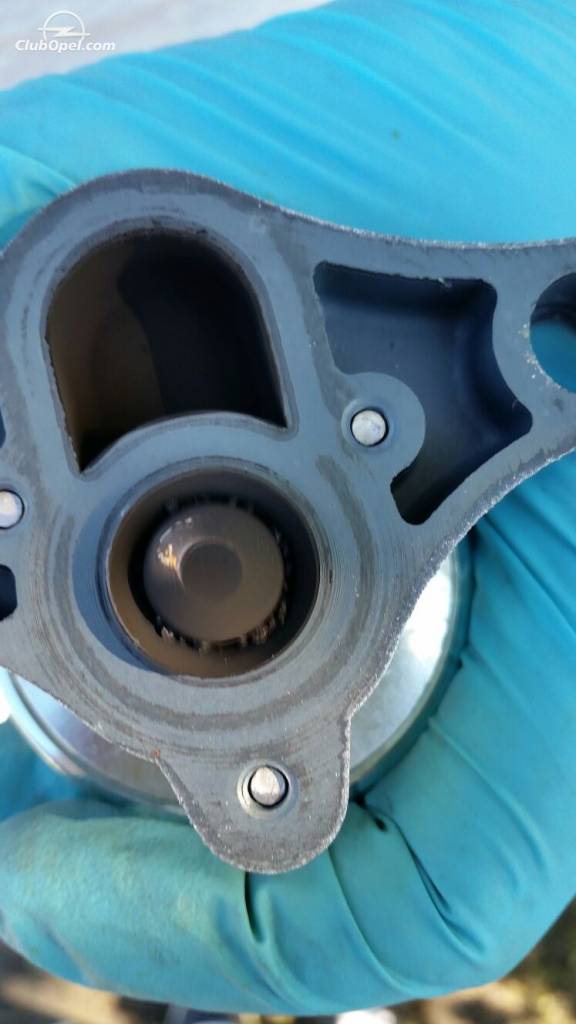

Salut gasesc mereu bobitele in egr. Nu imi pot da seama de unde provin.😟😟😟😟

Este posibil sa fie particule de carbon din canistra de carbon. Poate s-a fisurat membrana, filtrul acela si pleaca bibitele de carbon.

Ok se poate schimba. Si cam cat ar costa reparatia. Am auzit varianta ca sa fie de la ulei

Da, nu e sigur ca e de acolo. Poate fi si de la ulei desi cam ciudat sa fie perfect rotunde si la aceleasi dimensiuni bobitele de calamina. Daca e vorba de schimbat canistra vapori benzina, cred ca mai mult pe la sh gasesti. Cauta pe forum, sunt multe informatoi despre pozitie, tutorial schimbare, etc

Daca nu sunt perfect rotunde si la aceleasi dimensiuni, poate fi de la ulei. Asa am patit eu. Am primit de la cineva un ulei gratis dar de slaba calitate. Il consuma mai mult decat uleiul ce-l puneam de obicei si facea chestiile alea care imi blocau egr si se oprea motorul. Am revenit la Motul 5w40 si acum e ok.

Prima oara am.crezut ca este catalizatorul lam schimbat pe urma a inceput sa apara iara imi tot bloca egr. Am schimbat si egr am.pus unu nou acum cateva zile si ce sa vezi iara mizerie si ieri am schimbat ulei am.bagat motul 10w 40 si ast sa vad ce se intampla. Sper sa fie ok ca mam.saturat de curat mereu egr

Ar mai fi o varianta. Cand vezi ca fluctueaza relantiul si banuiesti ca a ramas iar egr blcat pe deschis, tureaza in mers motorul, sa zicem cu a 3a sau a4a pe la 4000-500 de ture. Atunci se mai activeaza egr, si presiunea creata poate sufla mizeriile pe evacuare. E doar o parere. La mine pare ca a mai functionat uneori sau poate era doar placebo, nu stiu sigur.

EGR-ul se activeaza la sarcina partiala... si mizeriile nu pot decat sa fie impinse inapoi in galeria admisie

Am avut iesire din oras si tot am gasit bobite in egr. Nu stiu ce sa mai fac. Sa curat galeria de admisie e posibil sa fie foarte murdara acolo.si toata mizeria sa o dea in egr la turatie mai.mare ?
