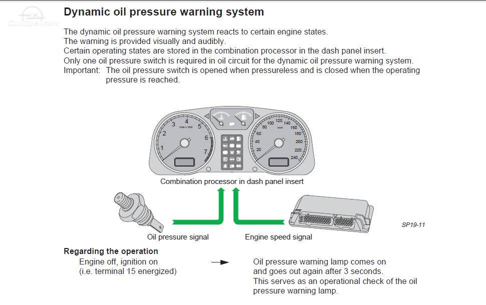

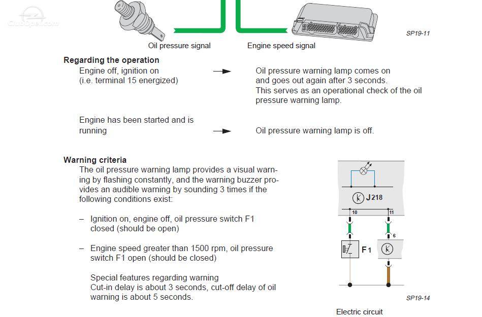

Senzorul este defect sau nu mai face contact ferm .De fapt este un senzor, implementat sub forma de switch.
O schema luata de pe internet ,dar de pe alt tip de motor si model ,poate face putina lumina in denumirile comerciale ale pieselor practicate de producatori :
