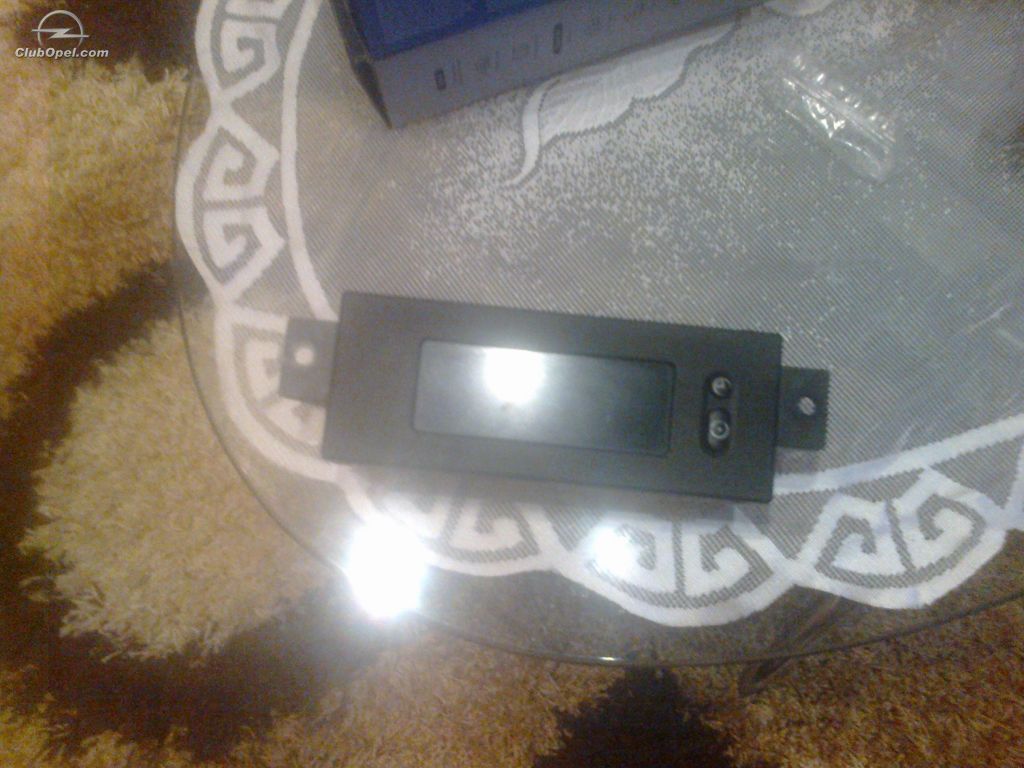

Am si eu o problema Sad am incercat azi sa dau consola centrala .. am un opel astra caravan .
am reusit sa dau jos consola centrala ca sa ajuns la display-ul masini ... nu se mai aprindea display .
am verificat cele 2 becuri .. si se aprind .. dar display nu se mai aprinde Neutral
imi puteti spune si mei din ce cauza nu se mai aprinde ?
em un display TID !

Cele 2 becuri le-am verificat in casa la o baterie .. !
Lotg
Pei am miscat display acolo ... dar nimic Neutral si l-am luat in casa Neutral ....

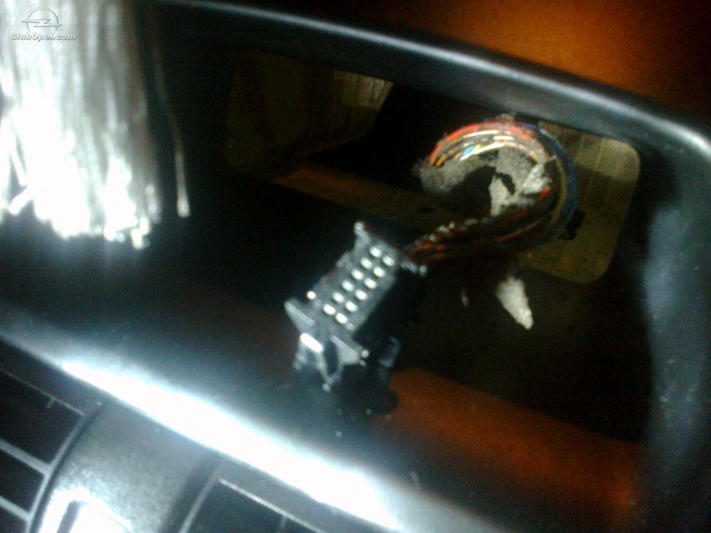

Lovrin pe ce pin sa verific cu un bec ?
am facut si o poza la mufa ..
PS : Casetofon-ul merge , becul de la bricheta merge .. in mare cam tot ce este bec pe consola centrala se aprinde .. in afara de display Neutral ...

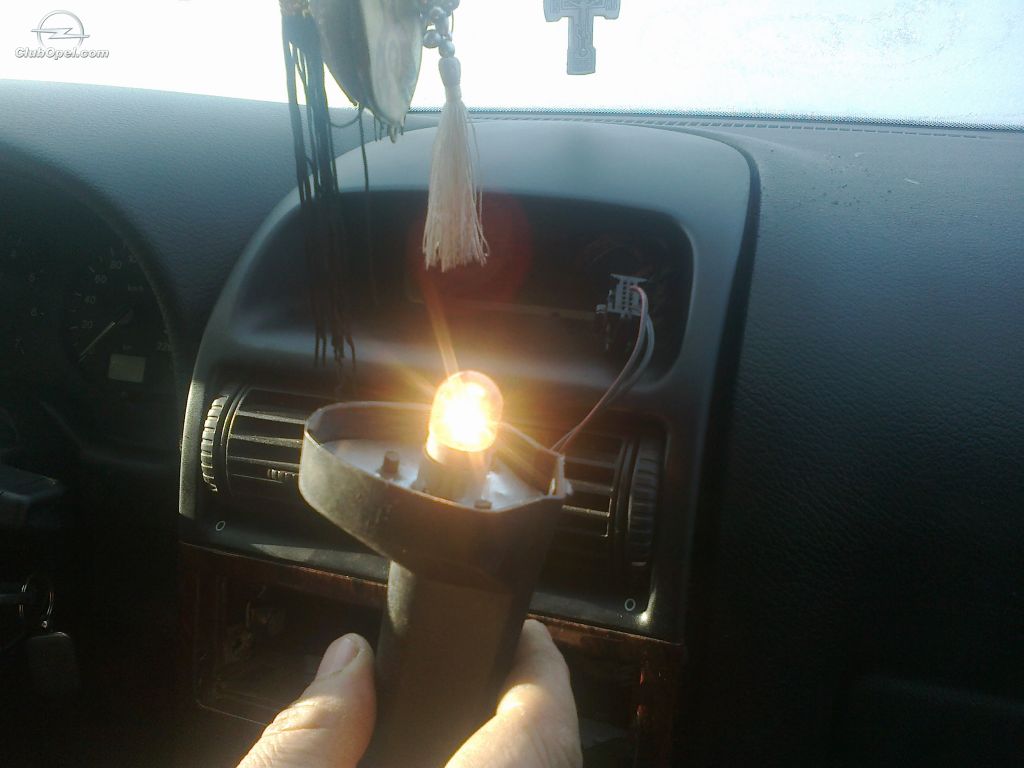

  • danii
  • Mesaje scrise: 134
  • Masina: Astra 2002 Z16XE
  • Cont inregistrat: 09 Nov 2008
pin6-masa , pin 1 si 3-plus,ptr.TID

  • INd1aNU
  • Mesaje scrise: 47
  • Masina: Astra 2002 Z18XE
danii
AM facut un ai zis ... Primeste curent Neutral
Pinu 6 - cu Pinu 1 ; Pinu 6 - cu Pinu 3
Daca ajunge curent la Mufa .. inseamna ca Tid-ul sa ars nu ? Acum ma intreb eu tid-ul nu are si el o siguranta de protectie ?
