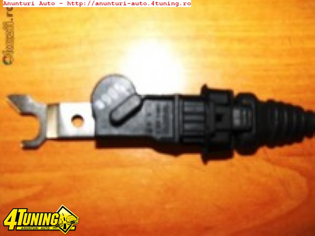

Eu am schimbat senzorul asta : http://www.autopol.ro/poze/td/1835499.jpg. Mecanicul meu mi-a spus ca asta este senzorul clapeta de acceleratie. Dupa multe cãutãri eu zic ca asta este senzorul Ax cu came. Inca nu am facut nici-un diagnostic. Mi-a spus cineva ca problema ar fi de la nu stiu ce releu si din cauza asta se oprește motorul in mers si imi taie alimentarea. Multumesc! O zi frumoasa.
  • dragoibogdan1990
  • Mesaje scrise: 24
  • Masina: Vectra 1996
  • Cont inregistrat: 11 Apr 2015
Eu am schimbat senzorul asta : http://www.4tuning.ro/image...99c-0-0-0-0-0.jpg Mecanicul meu mi-a spus ca asta este senzorul clapeta de acceleratie. Dupa multe cãutãri eu zic ca asta este senzorul Ax cu came. Inca nu am facut nici-un diagnostic. Mi-a spus cineva ca problema ar fi de la nu stiu ce releu si din cauza asta se oprește motorul in mers si imi taie alimentarea. Multumesc! O zi frumoasa.

Filtru de benzina este ok. Acum câteva luni l-am schimbat. Am fost la un mecanic,mi-a pus masina pe Tester si i-a apãrut Debitmetru 😏 . Tin sa menționez ca Debitmetru l-am schimbat acum un an. Am sa il cumpãr zilele astea si sper sa fie de la el problema.
