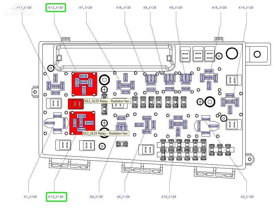

Si intra amandoua treptele cand le actionezi din interfata?
Ce am inteles de aici ca iti sare prima trapta - deci merge sau nu merge prima treapta de ventilare?
De trepte ai tot zis dar de temperatura nimic - ce temperatura ai in bord cand intra...
Verifica aceste doua relee... o proba cu altul/e...
Dupa mine...
K12 - treapta 1 de ventilare. - deci eu unul zic sa ii faci o proba cu altul.
K13 - treapt 2 de ventilare trece prin rezistenta din ventilator.
